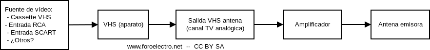

La verdad es que no encuentro nada en Internet, pero la idea es esta:
No es descabellado, para nada. Aunque mejor aún si el amplificador amplificase sólo la frecuencia deseada....

Gracias por responder, Naguissa
-La idea es emitir a través del mismo reproductor VHS, cintas VHS, ¿sería posible?. Soy un fanático al respecto (en su día abrí varios hilos e incluso me ayudaste por ahí a reparar una unidad que tenía estropeada).
-En principio solo pretendo hacer el experimento y ver su viabilidad. Con que funcionase un prototipo de una habitación a otra, me bastaría para empezar. Luego ya miraría, por ejemplo, si podría emitir un poco más o si no vale la pena.
Entiendo que "materiales", aparte del propio vídeo, y el amplificador de señal, hace falta una "antena", imagino que a pequeña escala...

Hola Max_North,Max_North escribió: 25 May 2017, 00:19 Gracias por responder, Naguissa![]()
Si es desde la cinta, mejor que mejor, no necesitas otra fuente de vídeo.
He encontrado información sobre el proyecto. Usan varios amplificadores de señal, siendo el 1o modulable, y un conversor de 75 a 300Ohm para poner un hilo de cobre como antena: http://www.instructables.com/id/How-to- ... nsmitter-/
Para la antena he encontrado ésto, aunque la verdad es que no entiendo lo de las fracciones de longitud de onda: http://www.csgnetwork.com/antennaevcalc.html
Saludos

Mira, un vídeo. En este caso usan ¡la antena de casa! Total, 2 amplificadores de 20db en serie a la salida del vídeo. Avisa de que mejor uses una antena de interior, con lo que sería eso: 40Db de amplificación y conexióna  una antena interior. Ten en cuenta que muchas antenas interiores ya tienen amplificador, para no usarlo o añadirlo a los cálculos.

Bueno, en primer lugar me presento, me llamo Andrés y llevo dedicandome a la RF desde que tenía 15 años, ahora tengo 27 y llevo experiencia acumulada en el diseño y manejo de circuitos de RF. Lo que proponeis es perfectamente factible, de hecho, las primeras emisoras de TV local utilizaban este sistema en los 80-90 y hasta en el 2.000, es lo que se llama "repetidor en puente caliente". Hoy en día es perfectamente factible peeeeero hay que tener en cuentas varias opciones:
- Por aquello del dividendo digital cada vez quedan menos canales libres y donde emitamos podemos causar interferencias a un canal de TDT legal y establecido.
- No nos vería nadie o casi nadie.
El proceso es buscar un modulador cualquiera, los hay por precios ridículos en milanuncios o utilizar el de un VHS, los hay tirados a patadas en los puntos limpios. Bien, elegimos un canal libre, si el modulador del video es a PLL mejor, si es de los que se ajustan entre el canal 30 y el 40 con la famosa carta de ajuste de las dos líneas blancas verticales, también vale, pero el ajuste se hace con un condensador variable que está ubicado en el mismo modulador.
Ahora, esa salida de RF cuyo nivel oscila entre los 60-70 dBuv la atacamos a un amplificador de colectiva, yo tengo varios de Televés que pueden dar un nivel de salida máximo de hasta 350 Miliwatios, eso en TV es MUCHO y se pueden obtener coberturas de kilómetros, aunque cualquier amplificador de interior autoalimentado de los del carrefour vale perfectamente, la salida del VHS la ingresamos a la entrada "ANT" o RF IN. La salida deberá de ir a una antena cuya impedancia sea de 75 ohmios, cualquiera de las de TV vale pero a ser posible que no lleve previo preamplificador en el interior. Con los cables bien apretados y blindados debería de funcionar. Dependiendo del tipo de antena y de su orientación lograremos cubrir más o menos distancia.
Si sustituimos el VHS por un modulador digital COFDM, ya tendríamos una mini emisora TDT casera... yo lo utilizaba para mandar con un DVD conectado películas X desde mi cuarto hacia el cuarto de baño (ya sabeis para que xD) El "engendro· consistía en un VHS ajustado al canal 29 UHF cuya salida iba a un amplificador de mástil Hirsmann (llevaba dos transistores BFR91 en cascada) y la salida a la fuente de 24 V y a un trozo de hilo. En el cuarto de baño se veía con niebla... pero se veía, en una TV portátil b/n.
Otra cosa, legal no es, pero comento otra anéctota, en los 90 había una casa en Valencia que fabricaba microemisores de TV de 1 Mw de salida, era SENHOR electrónica, emitían en VHF modulando con el TDA5666-5 de Siemens y la salida se obtenía con dos transistores BFR91 en cascada, se vendían justo para eso, mandar una película VHS a varias TV, el que tengo me lo encontré tirado en una gasolinera abandonada y lo usaban para mandar la imagen de las cámaras de videovigilancia. A ese cacharro yo llegué a hacerle un amplificador lineal todabanda en clase A repitiendo el circuito del paso final en placa uniprint y sustituyendo el BFR91 por un BFR96S chino, logré sacar el máximo, 3 mW, esto conectado a una antena de UHF en mi tejado y emitiendo en el 12 de VHF (220 Mhz, el canal más alto que más se acerca a la UHF) recibía débilmente la señal a 400 Mts en linea recta, con sonido.
