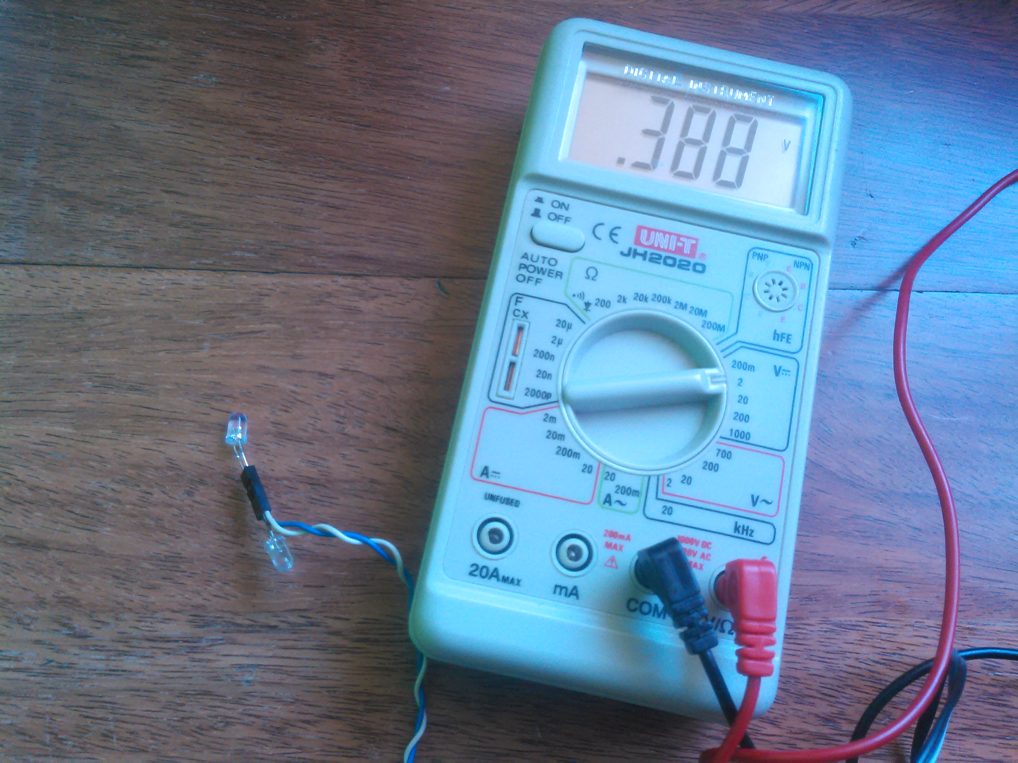

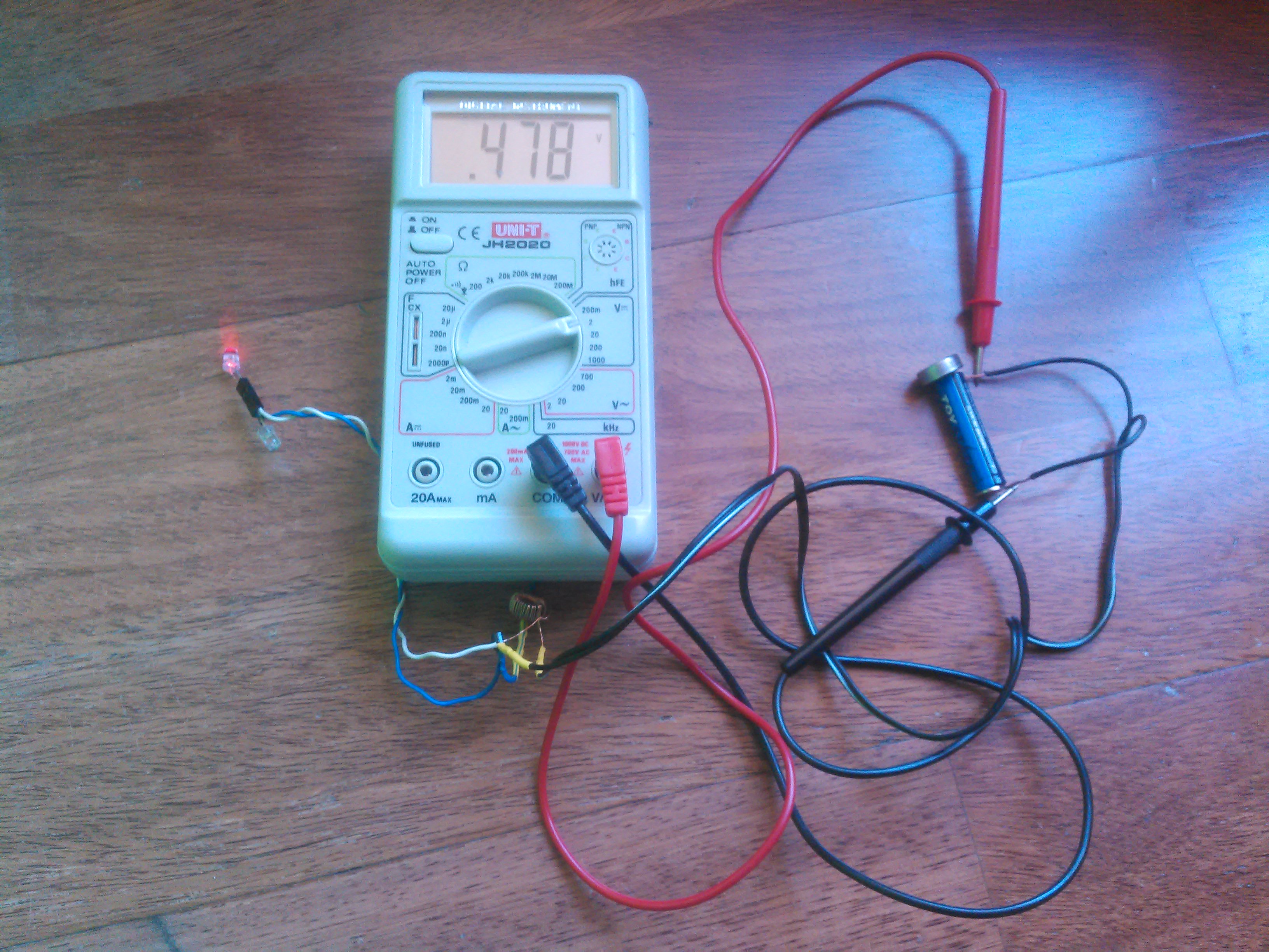

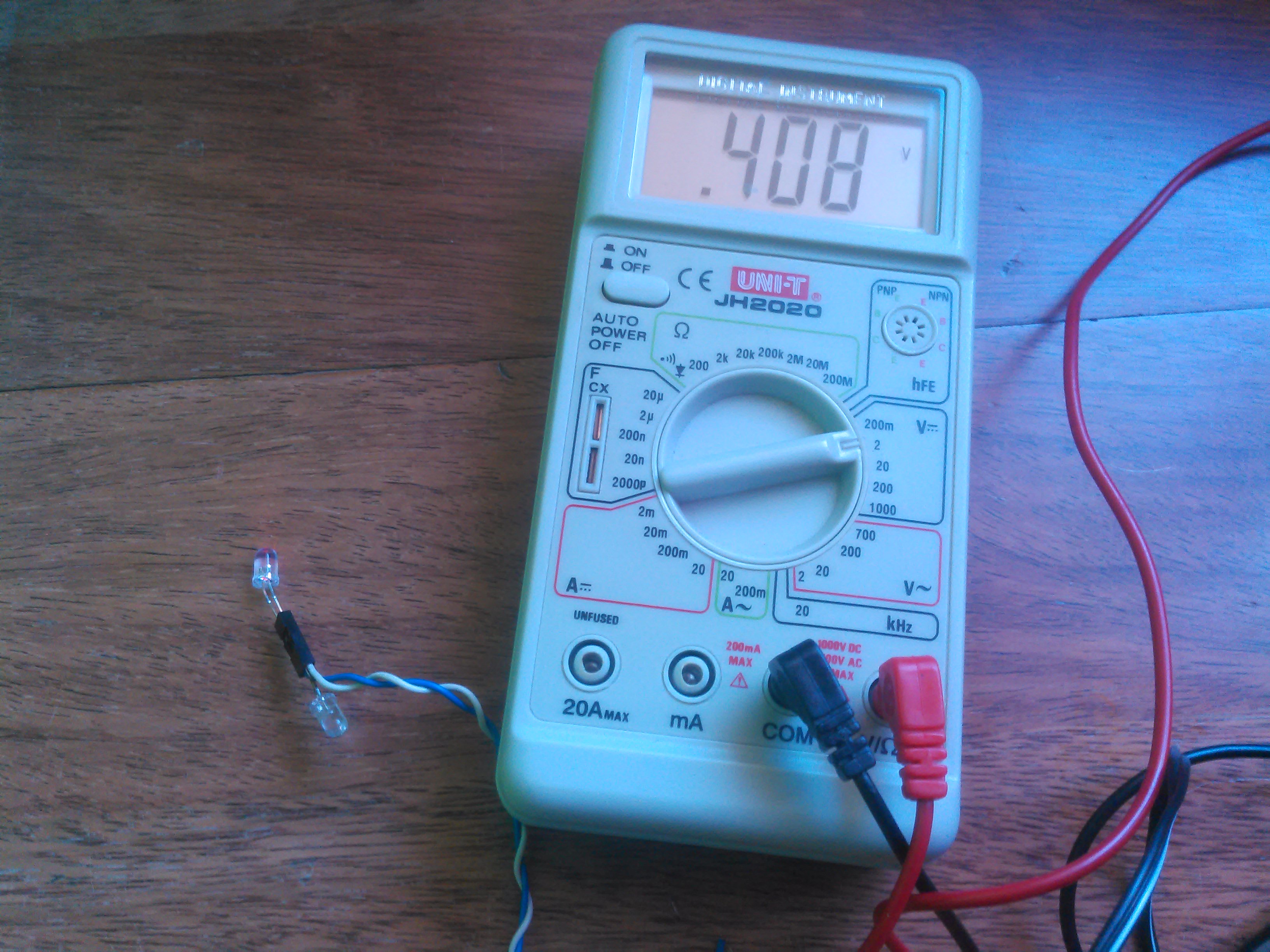

Además, hoy he hecho mi 1er ladrón de julios. Aquí podéis ver lo bien que funciona con una pila AAA realmente gastada (fotos de 0,478V a 0,388V, pero seguía):
Ladrón de julios - 0,478V
Ladrón de julios - 0,408V
Ladrón de julios - 0,388V

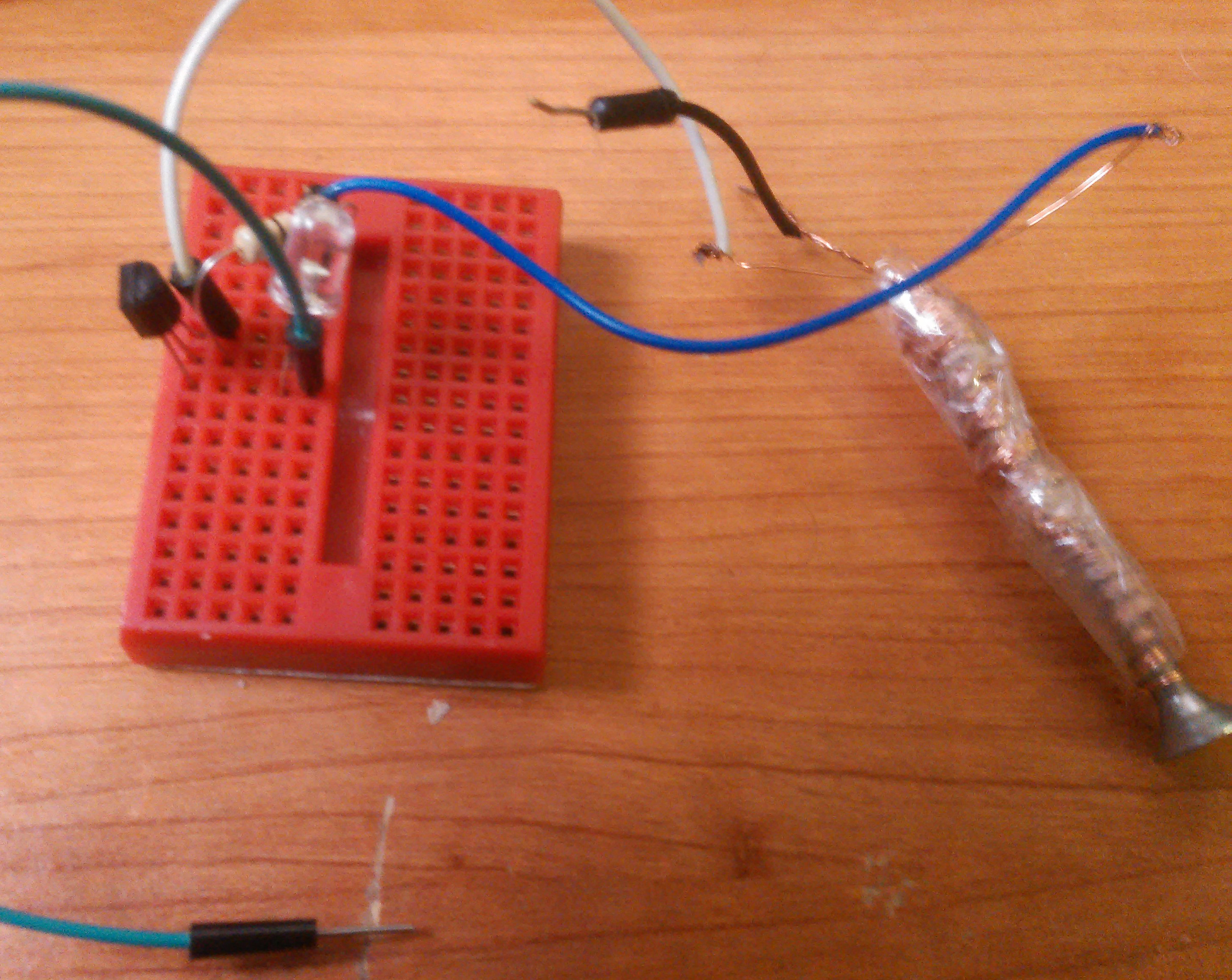

Sobre la bobina, ¿se podría hacer con otro material? Por ejemplo, un tubo metálico, una arandela, etc.

Daniel escribió: 23 May 2017, 14:56 Sobre la bobina, ¿se podría hacer con otro material? Por ejemplo, un tubo metálico, una arandela, etc.
Hola Daniel,
En teoría se debería poder, pero para alcanzar la inductancia equivalente deberíamos hacer un bobinado muchísimo mayor.

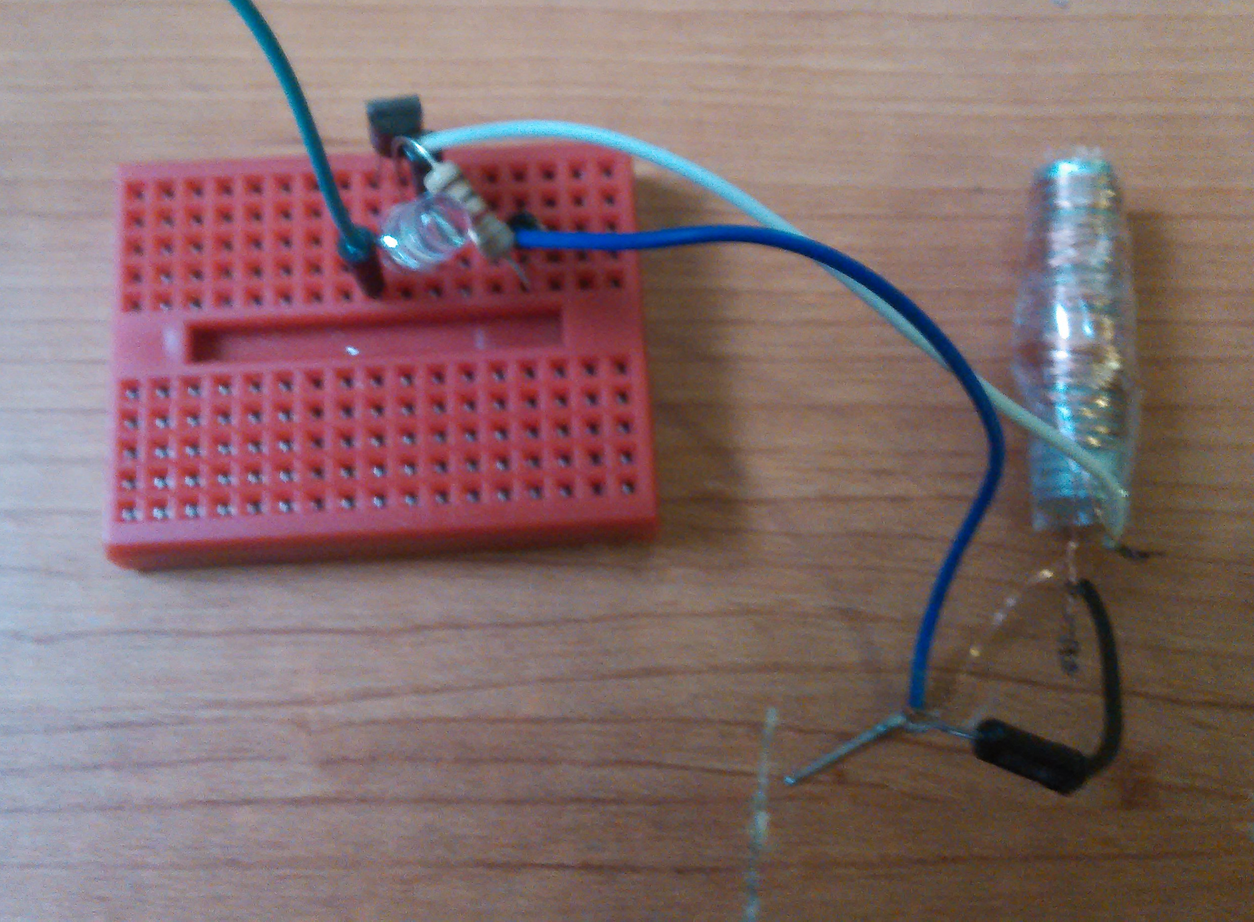

He hecho un par de pruebas en protoboard con un bobinado algo mayor que el de la bobina inicial y no he conseguido que funcione.
La primera prueba la he hecho con un tornillo roscado gordo:
Luego he pensado que quizá funcionase mejor un núcleo mas pequeño pero con mas vueltas:
Tampoco ha funcionado.
Desgraciadamente mi multímetro mide casi de todo, pero inductancia no (capacidad sí, :( ), con lo que no puedo comparar los valores.
Pero repito, seguramente necesites muchísimo mas bobinado.

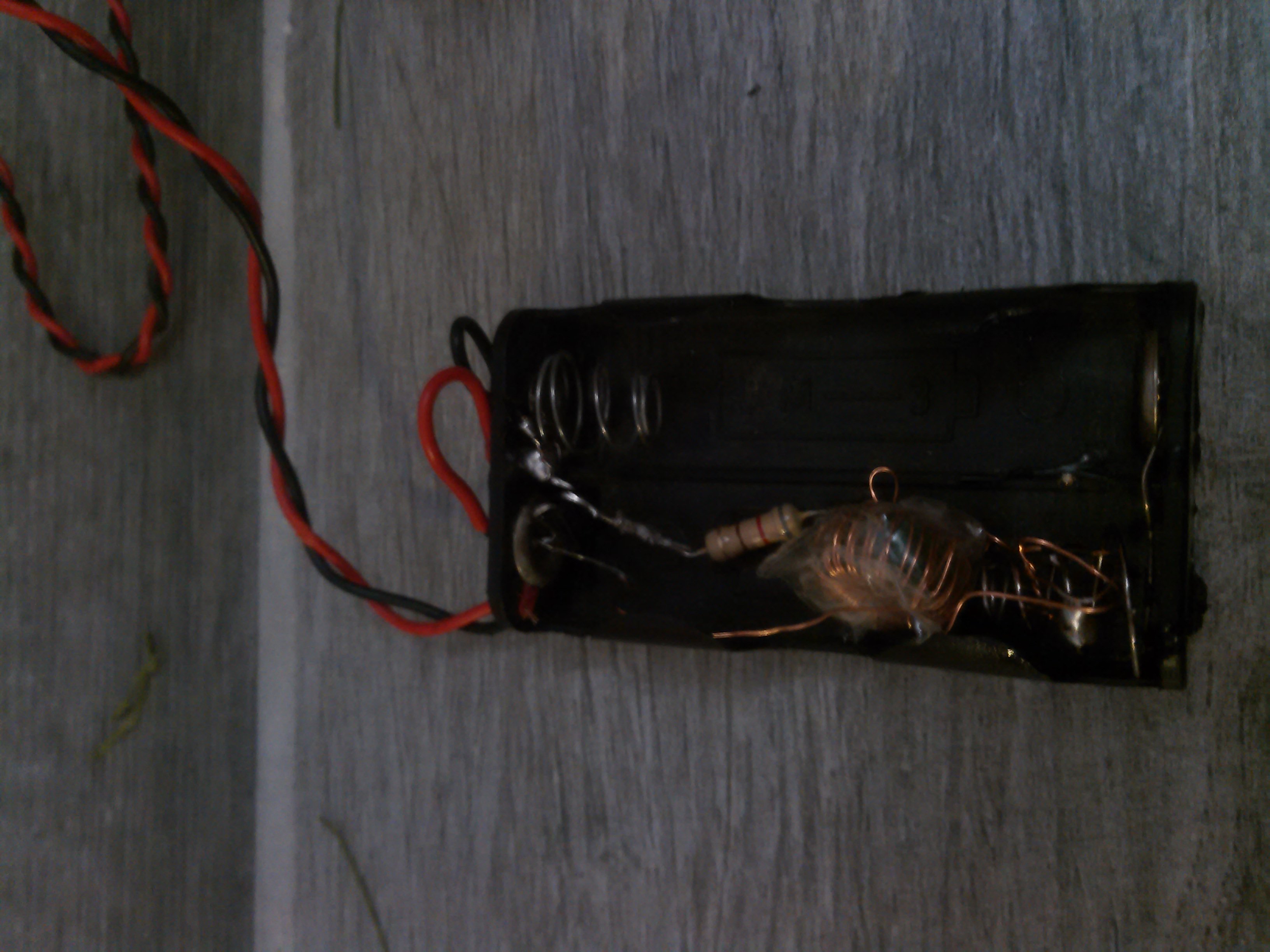

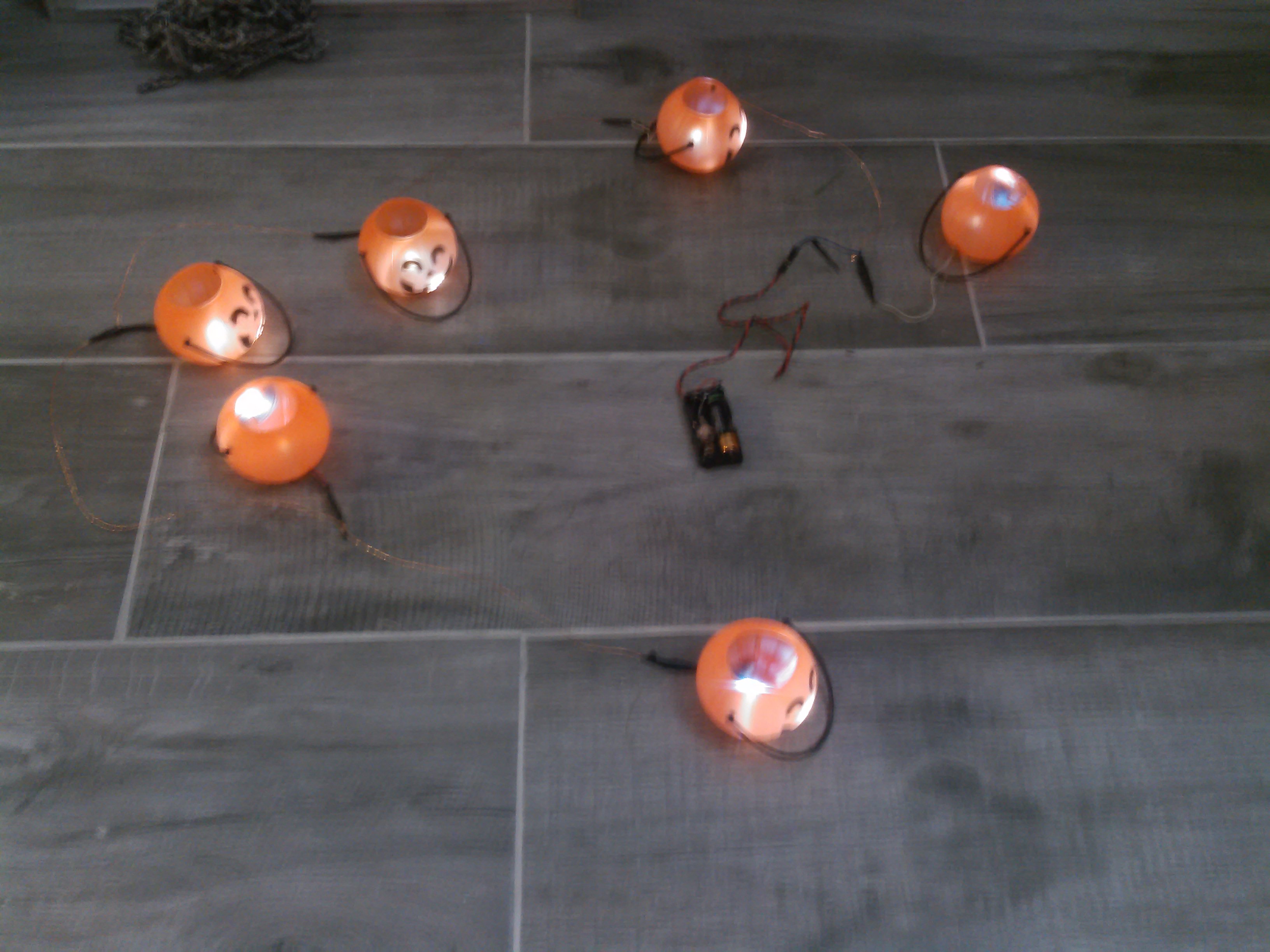

Acabo de montar otro de éstos, porque quería volver a poner las calabazas de Halloween y había usado el ladrón original para una tira de LEDs de Navidad en la cuál se había quemado la circuitería.
Pues bien, siguiendo los pasos me ha quedado lo siguiente:
2o ladrón de julios -- oscilador de bloqueo - 1de3
2o ladrón de julios -- oscilador de bloqueo - 2de3
2o ladrón de julios -- oscilador de bloqueo - 3de3
