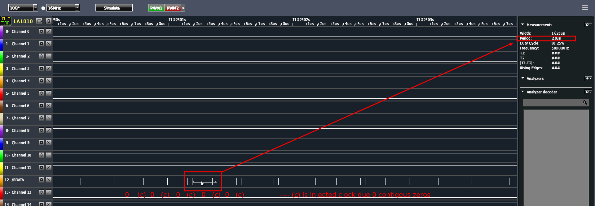

Os dejo una captura de una versión anterior del programa KingstView analizando un grupo de señales, para que podáis ver lo útil que es ésta herramienta (nota: las anotaciones rojas las he puesto yo encima tras capturar la ventana):
Ejemplo de captura de pantalla del analizador lógico Kingst
