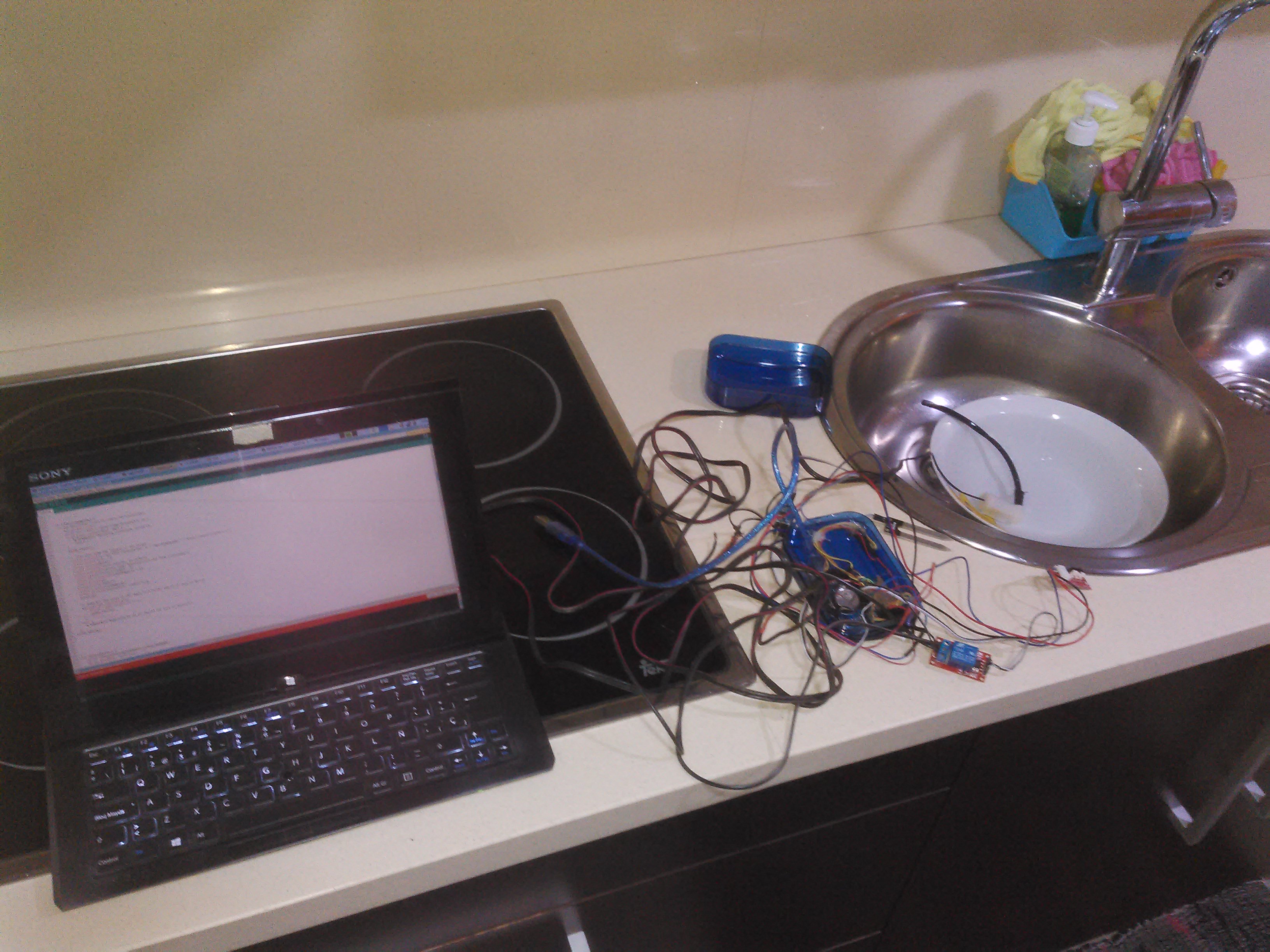

Hace ya mas de un año que ando haciendo un proyecto de riego automático.
Ha ido evolucionando mucho: Empezó con un Arduino nano, pasé a un STM32 (maple mini) [ambos con un ESP8266 esclavo) y fnalmente lo estoy haciendo directamente en un nodeMCU, un ESP8266.
** UPDATE: El repositorio del proyecto es: https://github.com/Naguissa/watering **
Al final, los componentes son:
Con bomba de agua
Con electroválvula
  • Electroválvula 5V. Ésto no lo he probado, ya que no tengo un grifo cerca, y tampoco me fiaría demasiado.
Extra: Alimentación mediante panel solar y batería de litio
Seguiré editando y poniendo mas información y progreso de este proyecto....

El proyecto va avanzando; he actualizado algo la información, pues ahora es capaz de trabajar solo online o con el sistema SPIFFS.
Falta acabar una web para la adquisición de datos, un multiplicador horario (para poder adaptar el riego y que tenga preferencia a regar de noche) y pulirlo un poco.

Foto del montaje
Foto del montaje
