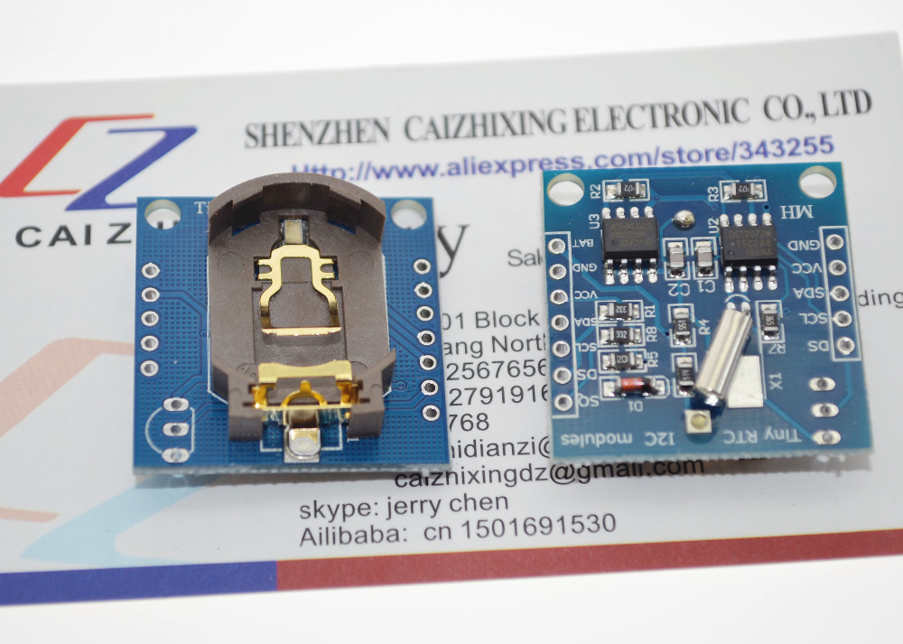

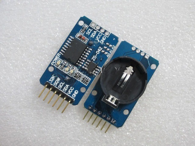

Ejemplos de RTC que se pueden controlar con la librería:
DS1307 AT24C32 RTC, 56 bytes EEPROM
* DS3231 AT24C32 RTC, 32K EEPROM

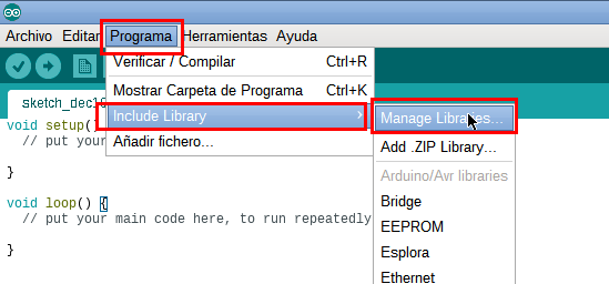

1) Abrimos el gestor de librerías, que se encuentra en el menú "Programa" -> "Incluir librería" -> "Administrar librerías":

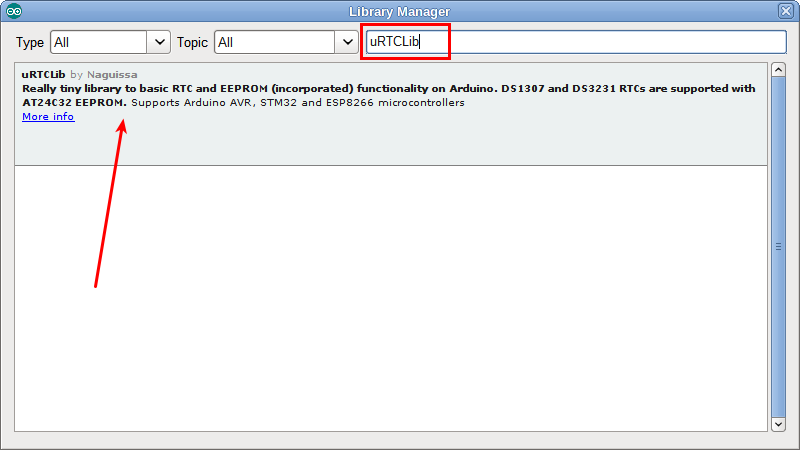

2) En el buscador escribimos "uRTCLib" y seleccionamos la librería:

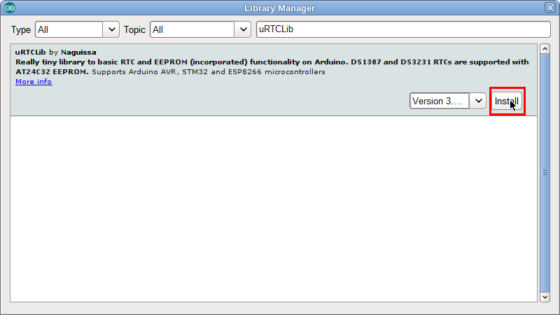

3) Apretamos la opción "Instalar":
Con ello ya tenemos la librería instalada y lista para ser usada.
