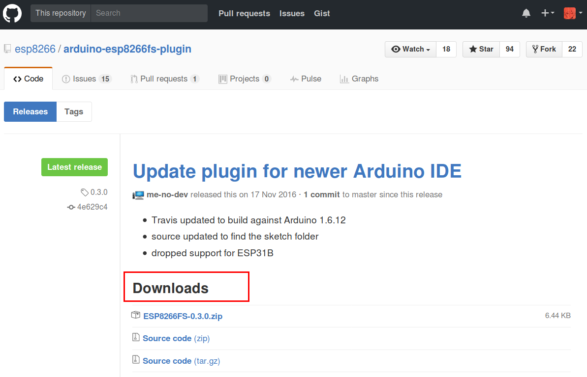

  1. Descarga el ZIP con la herramienta desde: https://github.com/esp8266/arduino-esp8 ... ses/latest
    ESP8266 SPIFFS - Descargar la herramienta

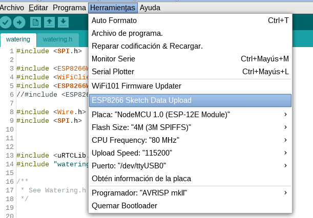

Sencillamente se ha de crear una carpeta llamada "data" en la carpeta del Sketch y pulsar el menú "Herramientas" --> "ESP8266 Sketch Data Upload". En la barra de estado veremos el progreso de la operación.
ESP8266 SPIFFS - Subir datos desde Arduino IDE
Advertencia: ¡Esta operación borra todo el contenido y sube lo que haya en la carpeta data, no conserva los archivos!
