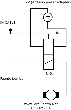

Re: Relé no me funciona
Hola de nuevo.
Me refería a ésto:
Esquema relé
Esquema relé
Tema Rele no funciona.png (8.76 KiB) Visto 28984 veces
Conectar el relé directamente a los 9V con los que estás alimentando el Arduino.
Para la entrada del relé (cable IN) puedes usar el Arduino o, mejor aún, conectarlo con una resistencia (no necesita ser grande, es sólo para pruebas) al + de los 9V.
Con éso comprobarás si el problema está en un relé estropeado (no conmuta) o sencillamente no tiene suficiente corriente para activarse desde el Arduino (conmuta en esta configuración-prueba).
Yo he usado una configuración similar, con una batería de litio (voltaje mas bajo que el pin 5V Arduino), pero conectado directamente a la salida del circuito de protección de la batería, con lo que no tenía limitación de corriente (bueno, sí, 1A que permite el circuito de protección....).
