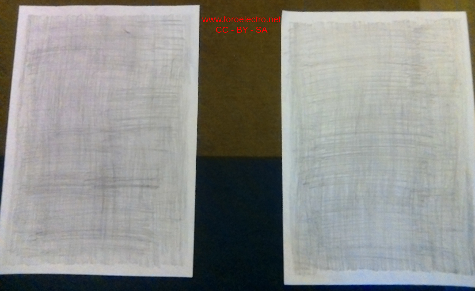

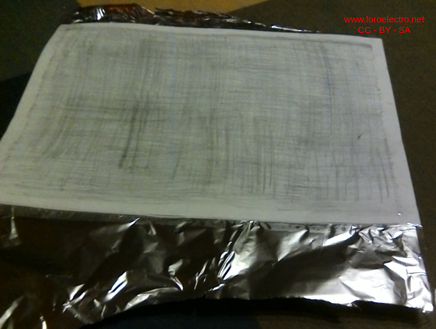

1. Preparación del aislante
Como he visto diversos usos de carbón activo, grafeno y similares para la construcción de condensadores caseros, he decidido pintar los DIN-A4 que harán de aislante/dieléctrico con un lápiz, proporcionando así unas capas de grafito (conductor de electricidad) muy cercanas entre sí (una capa en cada lateral de la hoja).
Pese a no ser uniforme, ayudará a aumentar la capacidad de las placas de aluminio.
He dejado unos márgenes para que de ninguna manera se toquen las placas y evitar un cortocircuito.
Por otro lado, he preparado dos hojas debido a que pienso enrollarlo, ya que así gano capacidad y reduzco espacio.

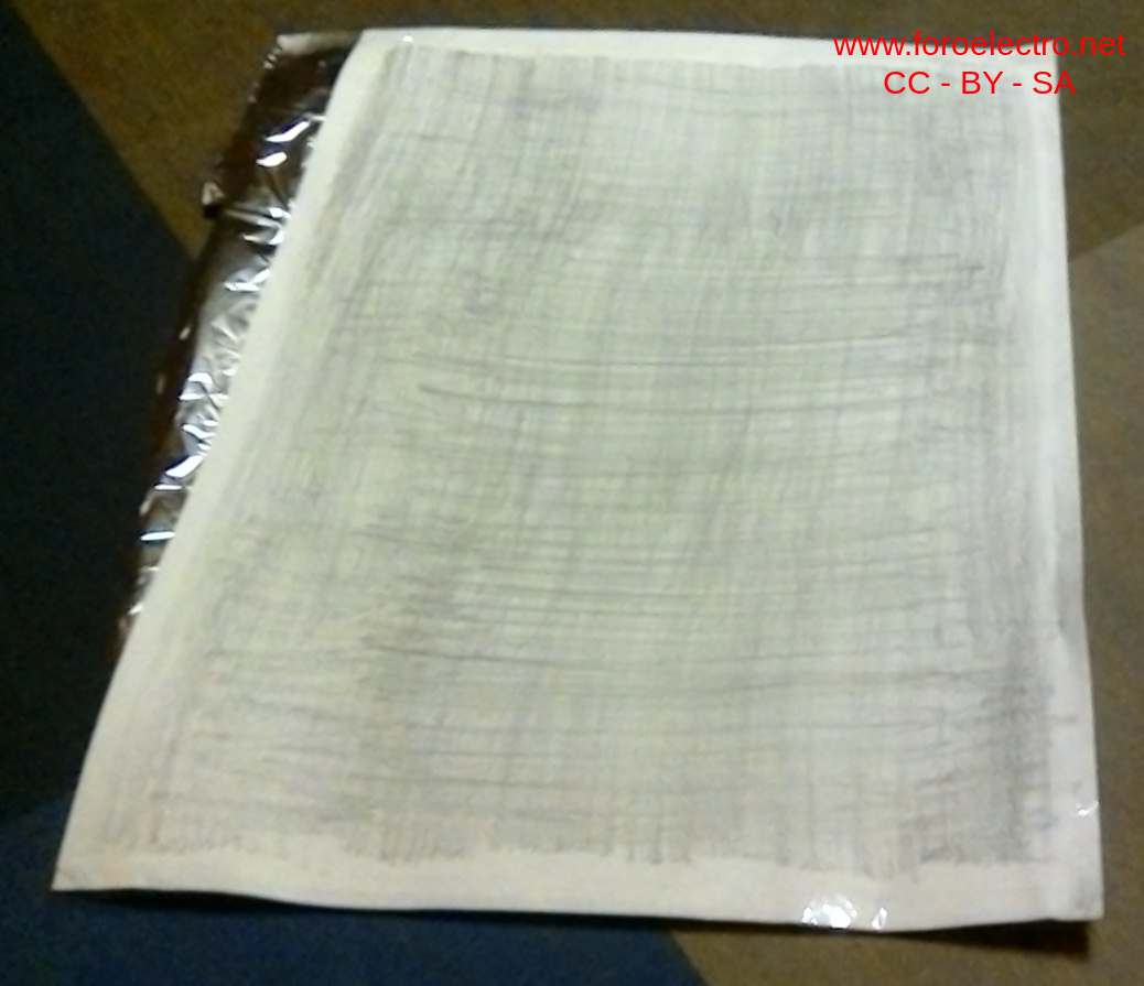

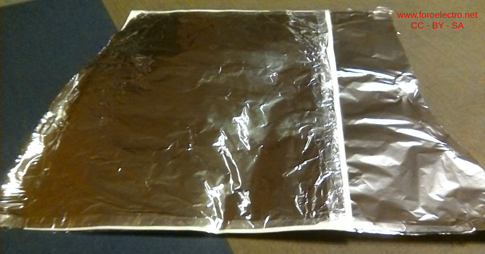

2. Colocación placa 1
El tamaño del rollo de aluminio que tengo en casa es perfecto: Es un poco menor que los folios DIN-A4 por el lado largo. Visto ésto, he cortado un trozo que sea levemente mayor que la anchura del DIN-A4, para que sobresalga por un lado, que será el que haga de contacto.
3. Montaje placa 1
Una vez cortada y colocada la lámina de aluminio, la he pegado a la hoja usando celo por todos los laterales excepto el lateral por el que sobresale.
Podría haber usado algo de pegamento de barra para fijarla mejor a la hoja, pero no tenía a mano en ese momento.

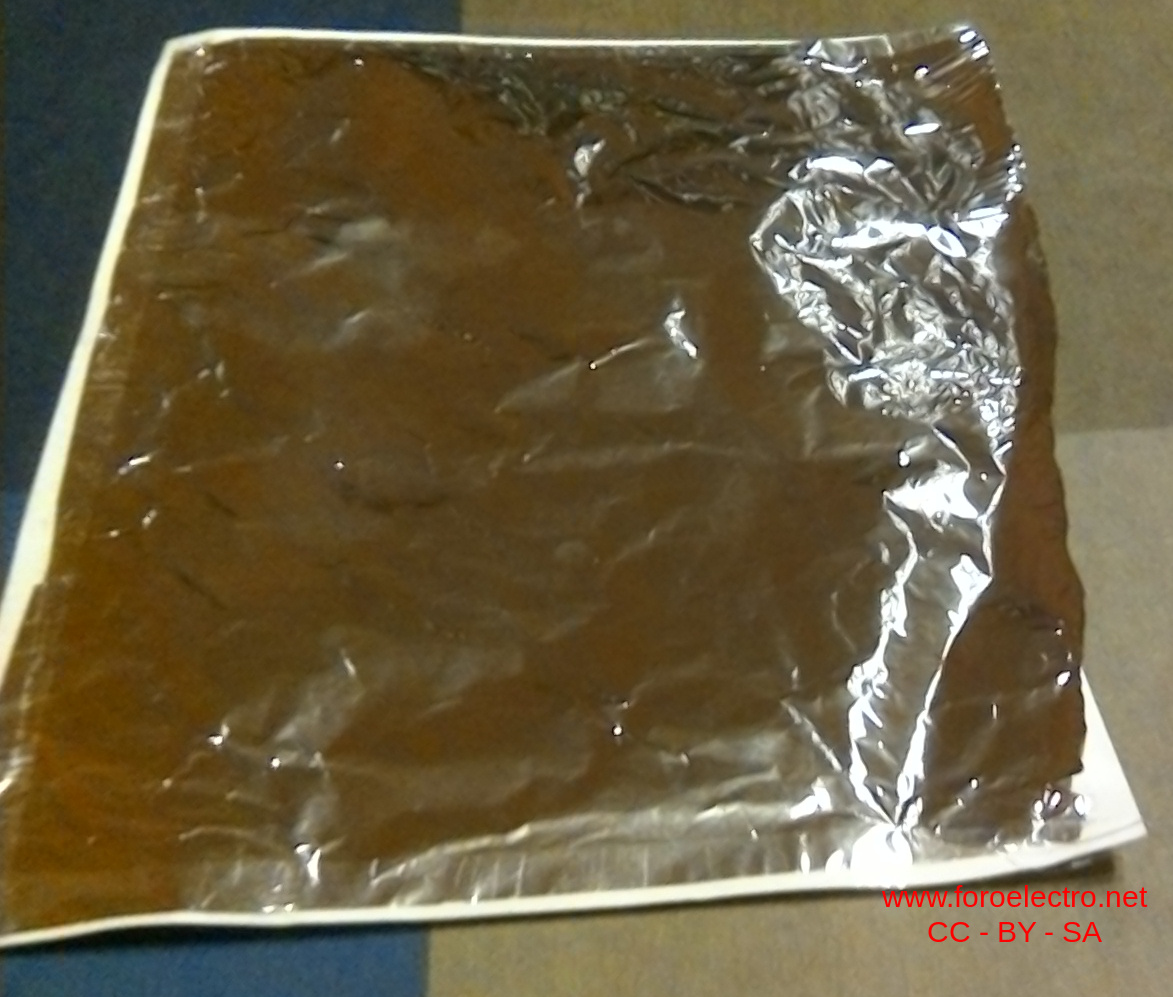

4. Montaje placa 2
La colocación y montaje de la 2a placa es igual ald e la 1a, pero haciendo sobresalir el sobrante por el otro lado del folio.
De nuevo, se fija con celo y podría mejorarse con pegamento de barra.

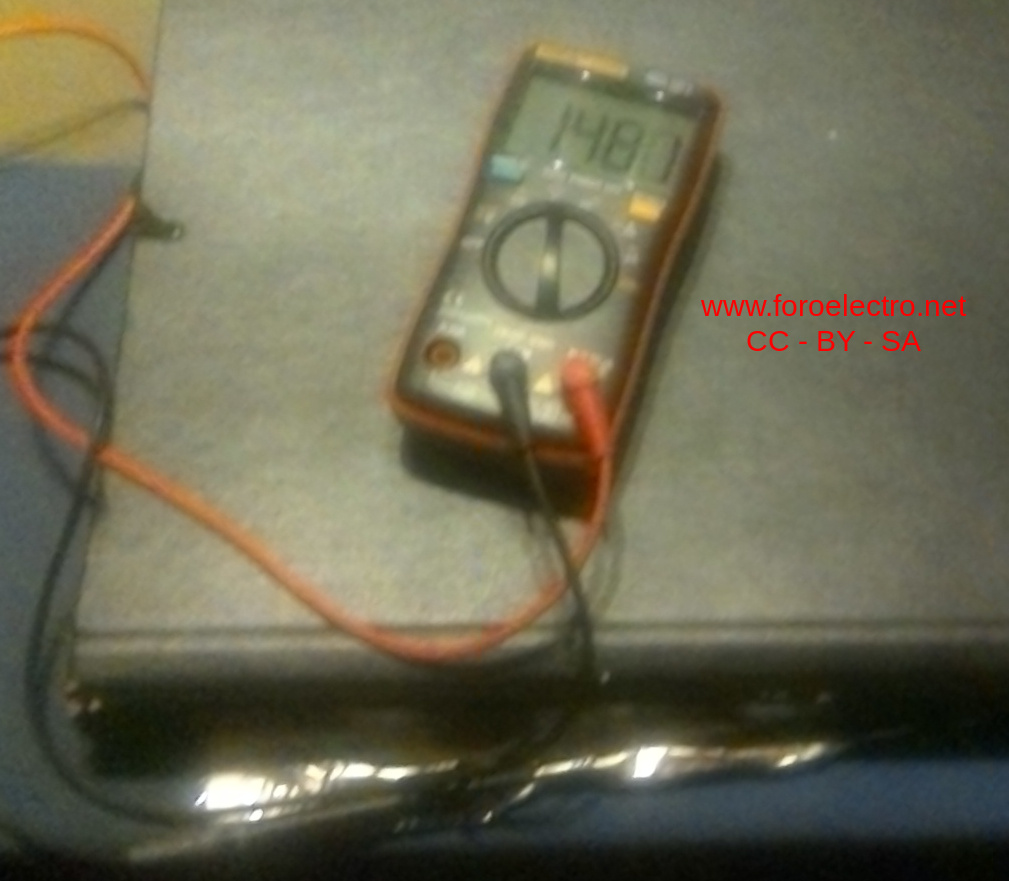

6. Prueba simple
He querido hacer una prueba con el condensador de 2 placas paralelas, sin enrollar.
Para aumentar la capacidad y debido a que no había pegado las placas, he puesto encima una carpeta, para que se aproximen mas las placas.
Resultado: menos de 15 microfaradios

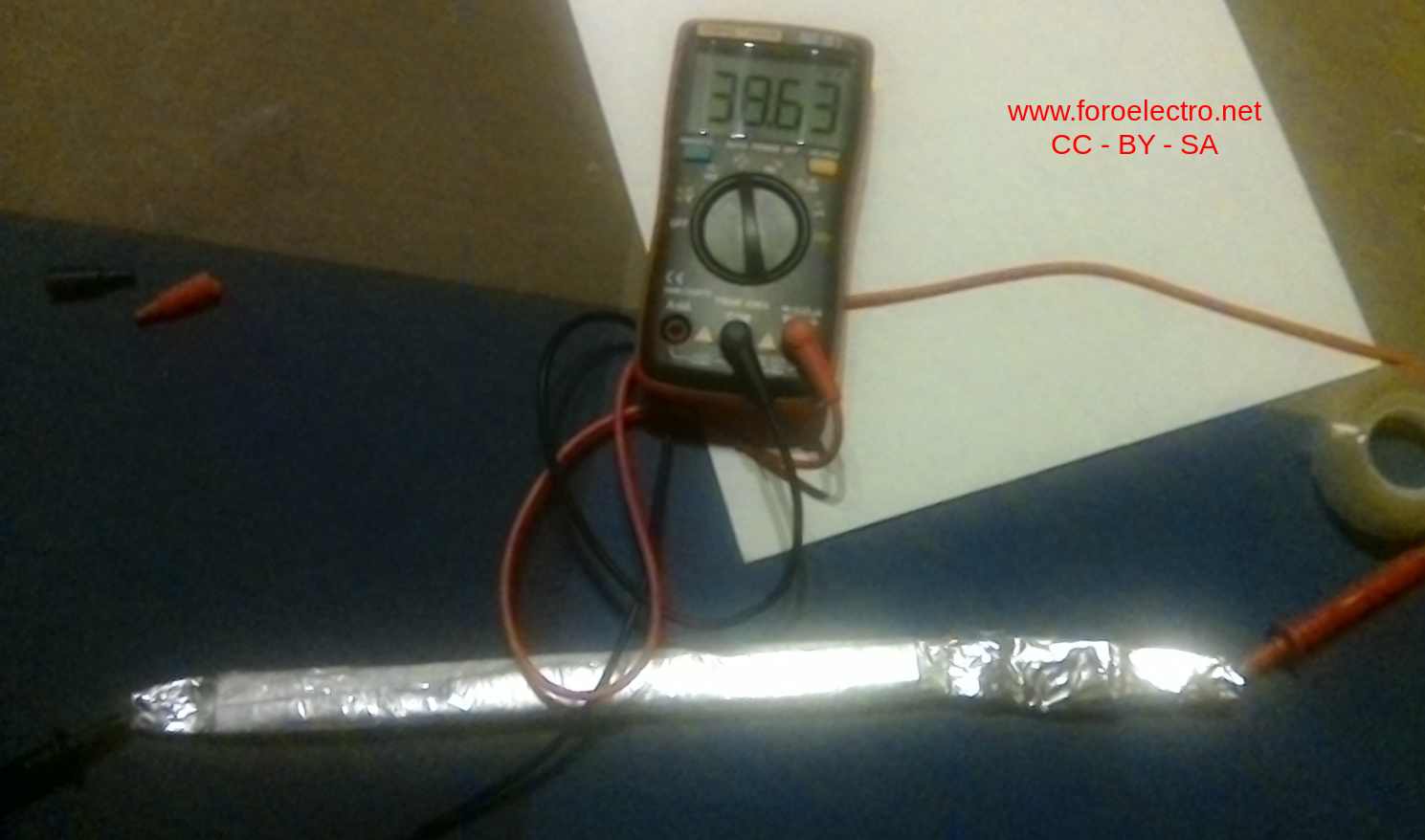

7. Enrollado y encelado
He enrollado el montaje por la parte larga de la hoja, de manera que sobresale un conector de aluminio por cada lateral del 'tubo'.
Lo he encelado para que no se desmonte y para aumentar la presión.
En este paso, cuanto mas comprimamos el condensador más aumentará la capacidad del mismo.
Resultado: cerca de 40 microfaradios

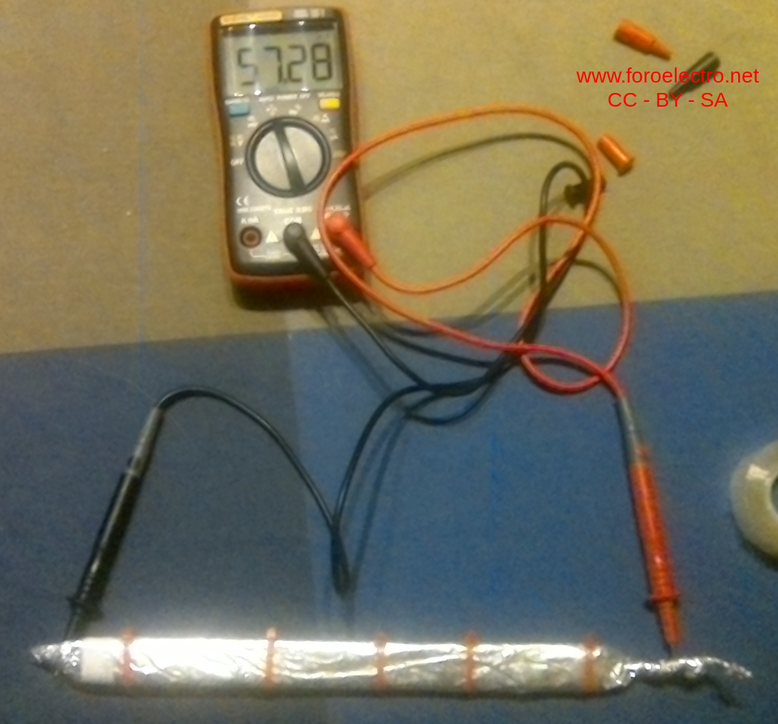

8. Experimentando con presión: mas celo y bridas
He querido experimentar con la presión del montaje, con lo que he aplicado algo mas de celo presionando todo bien y he añadido bridas.
Las bridas en realidad no han hecho mucho efecto, ams bien nada, puesto que ya había aumentado la presión con el celo.
Resultado: algo más de 57 microfaradios

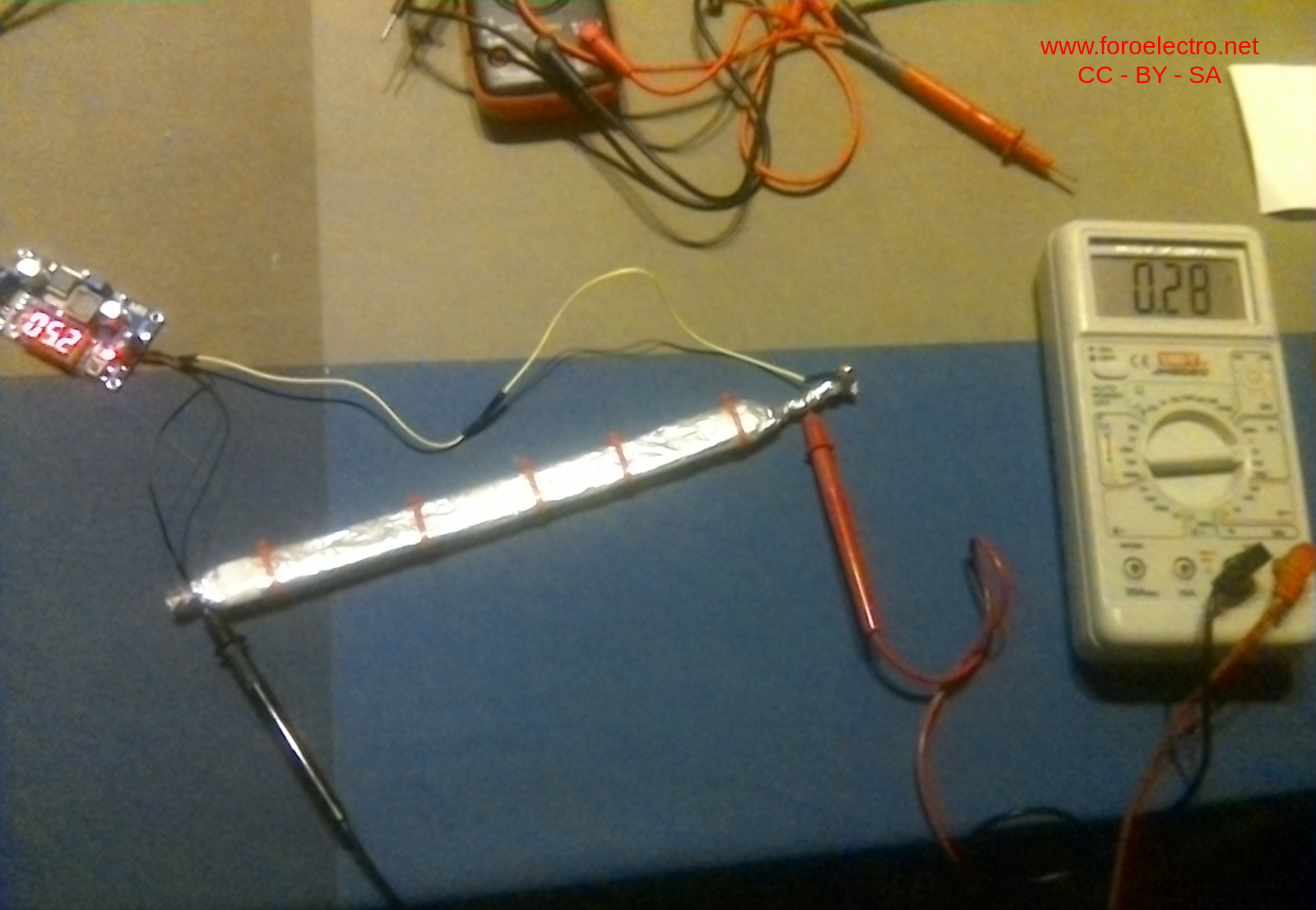

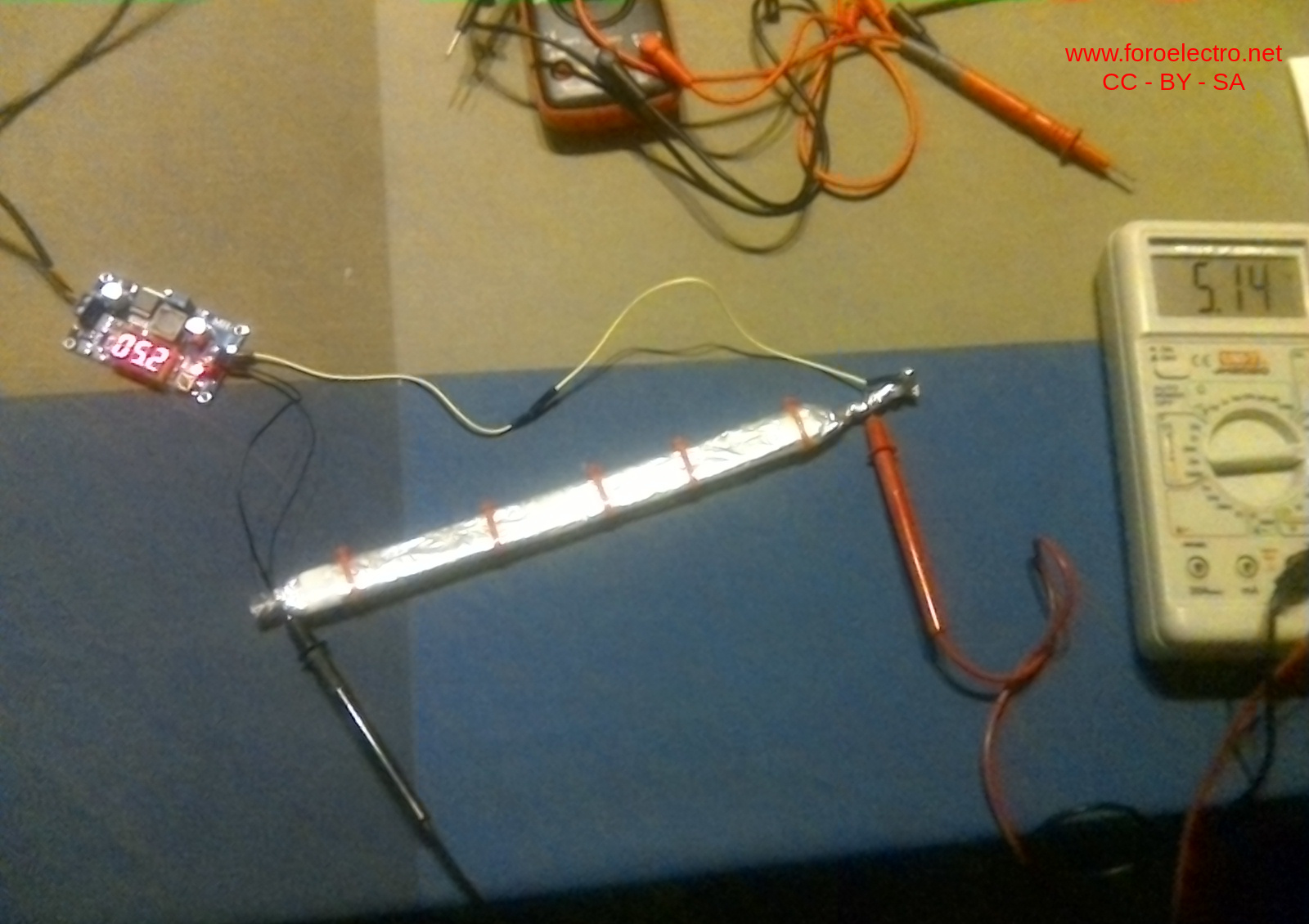

9. Prueba a 5V
Usando un transformador lineal he aplicado 5.2V al condensador.
Ningún problema, e imagino que soportará muchísimo mayor voltaje, aunque no lo he probado.
En la 2a imágen podéis ver la descarga (el cable amarillo está desconectado en el regulador). Es extremadamente rápida, debido a la baja capacidad del mismo.

Hombre, el acetato no es un producto muy casero...
Sobre la medición, lo he medido con los dos multímetros que aparecen en las fotos. No he probado la tensión, aunque supongo que será relativamente elevada ya que el papel debe ofrecer cierto aislamiento. Hablo de 12-24V, no de 220V, ¿eh?
