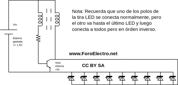

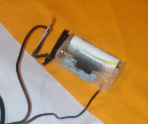

Se trata de una única pila (en i caso una recargable NiMH de 1.2V), que puede estar incluso gastada (aunque no completamente agotada), conectada a un ladrón de julios (oscilador de bloqueo) desarrollado con anterioridad y su salida conectada directamente (sin resistencias) a una tira de LEDs usando el truco de 3 cables.
El esquema quedaría así:
Tira LED con ladrón de julios y truco 3 cables

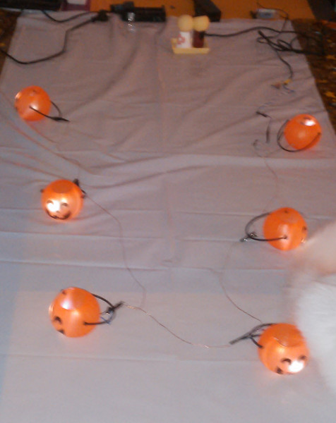

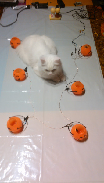

Aquí podéis ver el montaje de las calabazas, funcionando con una única pila NiMH de 1.2V.
Calabazas LED con ladrón de julios - 1 - Montaje apagado

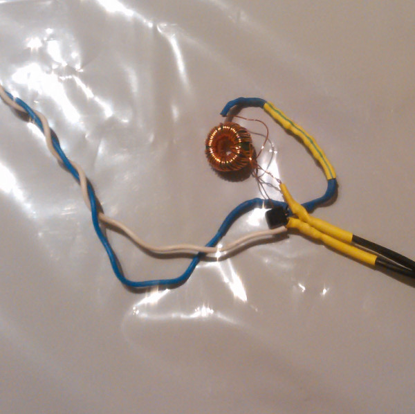

Calabazas LED con ladrón de julios - 2 - Ladrón de julios
Calabazas LED con ladrón de julios - 3 - Pila NiMH
Calabazas LED con ladrón de julios - 4 - Montaje encendido

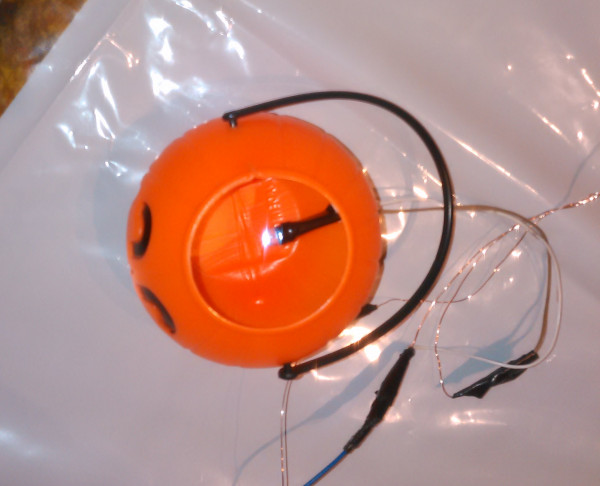

Calabazas LED con ladrón de julios - 5 - Detalle calabaza iluminada
No puedo deciros cuanto dura debido a que aún no se ha agotado tras la cena de anoche, el desayuno de hoy, la comida de hoy y todos los ratos extra que ha estado funcionando.

Ya de por sí, el diminuto ladrón de julios que ves en el montaje lleva perfectamente bien los 6 LEDs blancos (son de los que más consumen). Dependiendo del ladrón de julios, de la batería y de los LEDs, podría manejar muchos más.
Y sí, el gato (gata) es un Persa Chinchilla, blanco como ves, y haciendo contraste con mi otra gata, una negra europea. Ambas son una monada.
