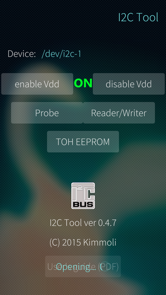

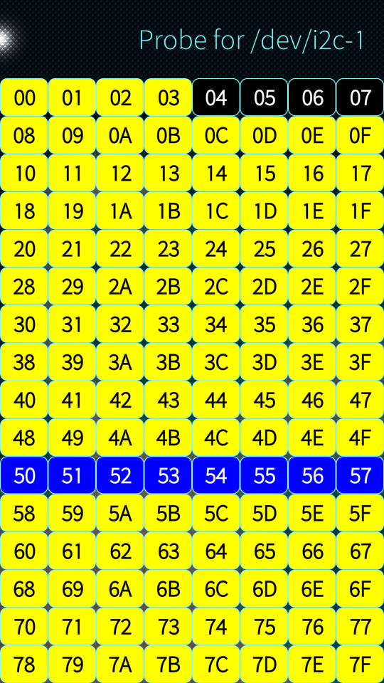

Herramienta creada específicamente para el teléfono de Jolla o similares que mantengan la característica de tener un bus I2C accesible.
Una de las características de este teléfono es que tiene una línea I2C (y alguna de alimentación) en la parte trasera de manera que se pueden desarrollar carcasas que contengan electrónica. Ejemplos de ello serían carcasas con teclado (y sin baterías ni usar bluetooth), carcasas con leds controlables por software o carcasas con una pantalla, sea e-Ink, LCD o TFT.

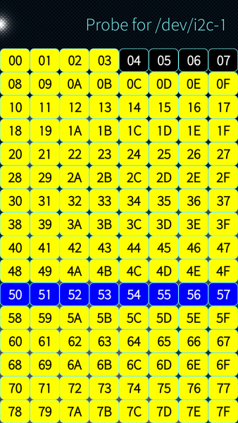

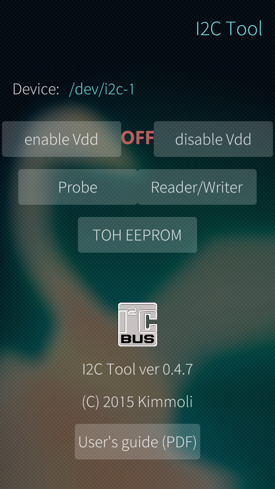

Pues bien, esta App permite escanear y probar el bus I2C del teléfono. Se puede usar para desarrollar una carcasa o, conectando los pines a un aparato, probar ese aparato.
Lo tenéis disponible en la Tienda Jolla; la versión de OpenRepos está discontinuada.
