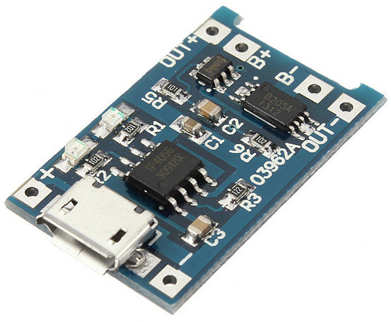

Ah! El controlador de carga/descarga....
Controlador de carga y descarga de batería Li-Ion, 1A
controlador carga descarga li-ion.jpg (77.41 KiB) Visto 13502 veces
