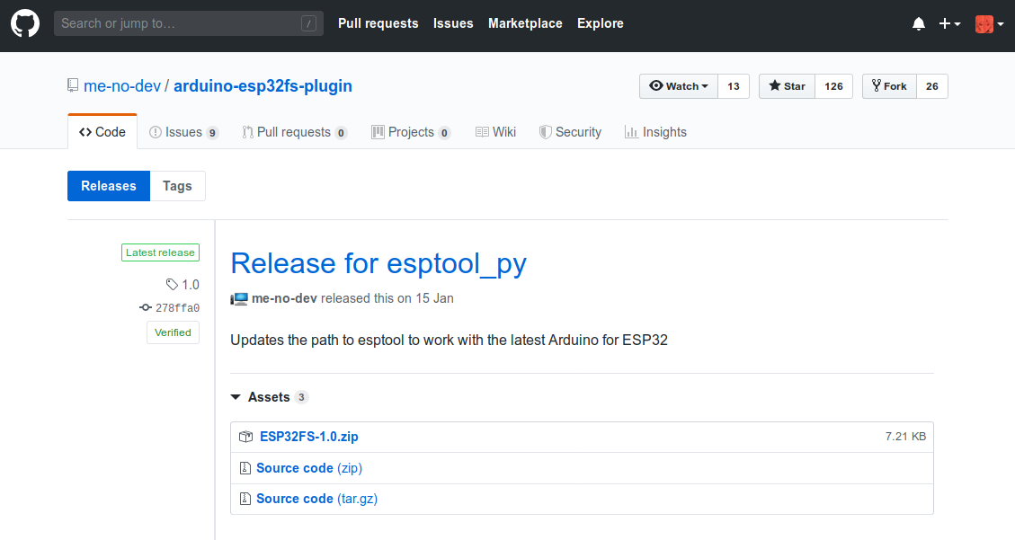

  1. Descarga el ZIP con la herramienta desde: https://github.com/me-no-dev/arduino-es ... n/releases
    ESP32 SPIFFS - Descargar la herramienta
