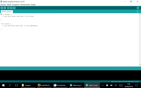

1) Abrimos el IDE Arduino

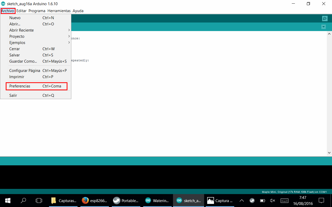

2) Vamos al menú "Archivo" -> "Preferencias"

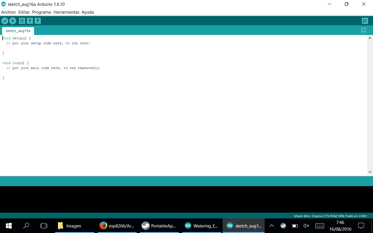

3) En el cuadro de texto "Gestor de URLs Adicionales de Tarjetas ponemos:
https://raw.githubusercontent.com/digis ... index.json
Y pulsamos el botón "Ok".

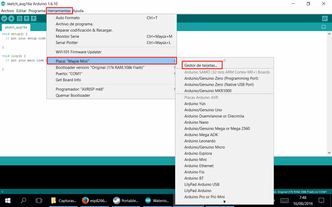

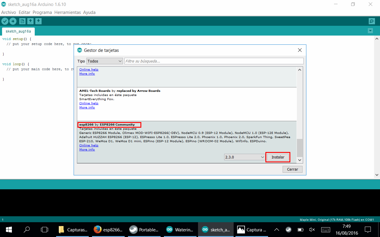

4) Abrimos el menú "Herramientas" -> "Placa" -> "Gestor de tarjetas..."
DigiSpark AVR en Arduino IDE 04 - Ir a Herramientas - Placa - Gestor de tarjetas.png

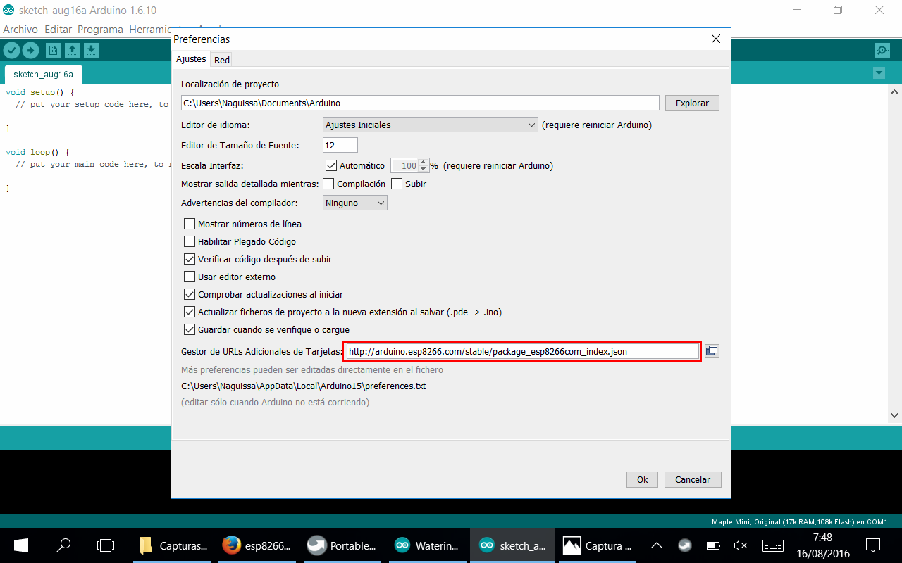

5) Una vez que se haya actualizado la información (se hace automáticamente) buscamos la opción "Digistump AVR Boards" por "Digistump" y pulsamos el botón "Instalar".

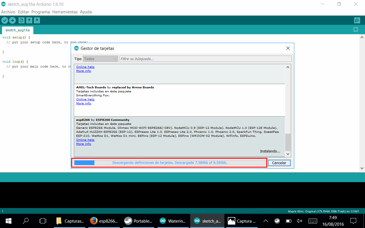

6) Esperamos mientras dura el proceso de descarga e instalación.

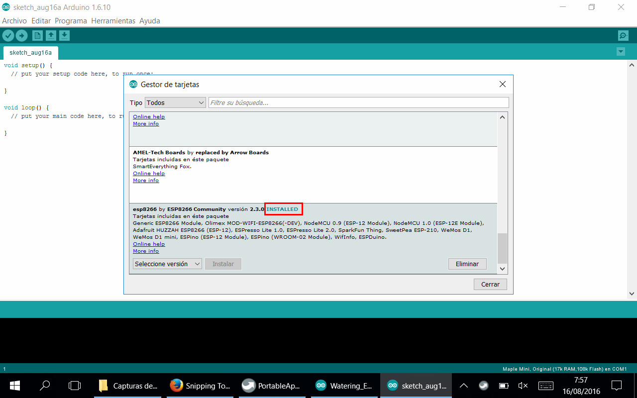

7) Comprobamos que está instalado
