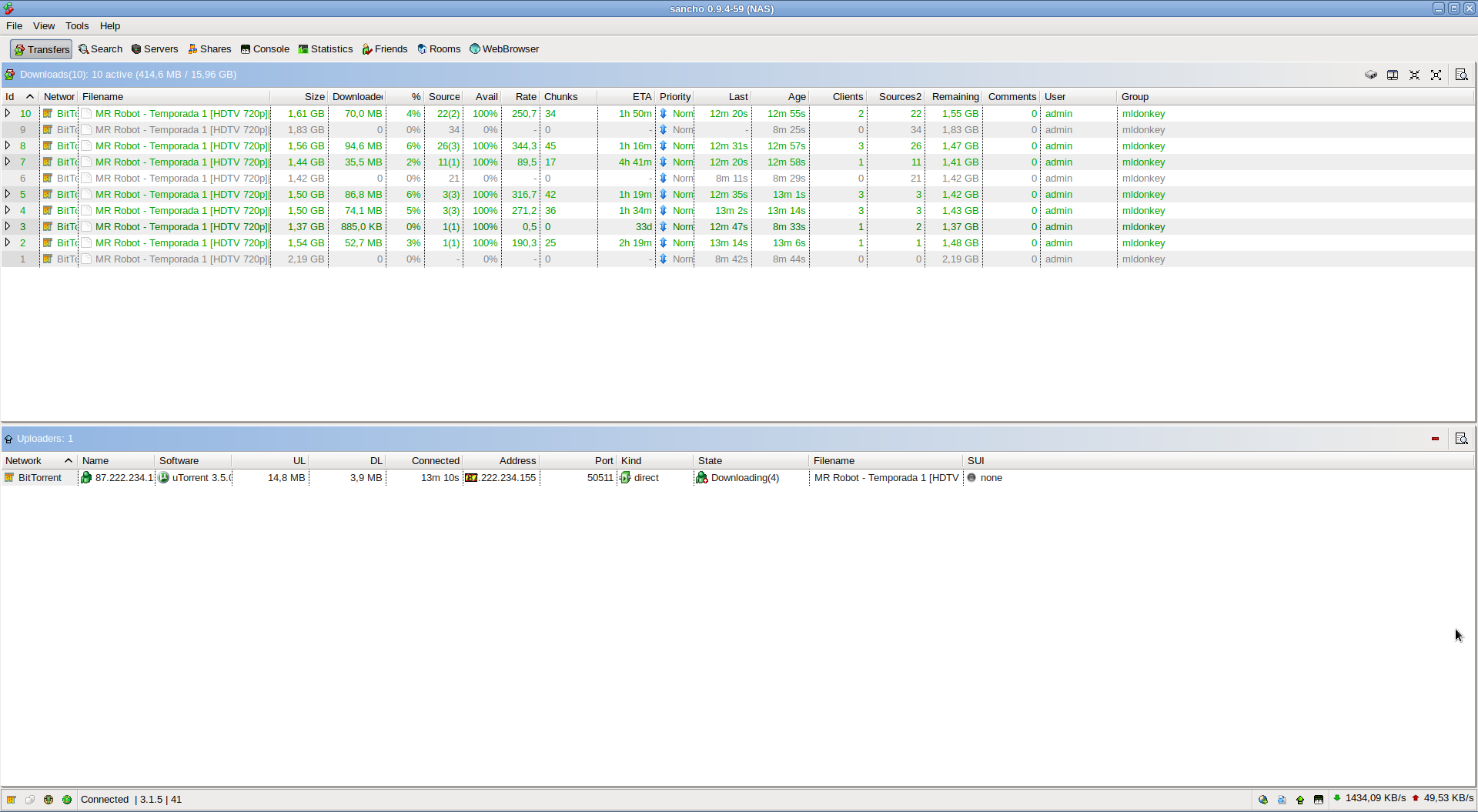

Interfaces Gráficas de Usuario, GUIs
En la página oficial podéis ver que existen diversas GUIs para mlDonkey.
En mi caso, por lo completa, sencilla y compatible que es siempre he usado sancho.
Al arrancar nos pedirá la configuración inicial. Hemos de poner la IP de nuestro NAS, el usauario y pass "admin" y vacío que vienen por defecto y decirle que guarde la configuración y la ponga por defecto.
Una vez arrancado encontraréis todas las opciones en el menú "Tools" --> "Preferences".
Yo recomiendo desactivar las redes que no uséis, por cargar menos el sistema. Recordad que FileTP es para todo tipo de descargas directas, no la desactivéis si deseáis descargar archivos grandes usando mldonkey (por ejemplo, ISOs de Linux en conexiones limitadas).
Mldonkey conectado a través de Sancho descargando torrents
