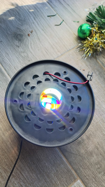

Tengo un viejo y sencillo árbol de Navidad de plástico que tiene unas estrellas con luces multicolor y, además, tiene fibra óptica insertada que, usando una pequeña luz halógena de 12V en la base y un motor con una rueda de colores hace que tenga destellos de color cambiante en todo el árbol.
Es un árbol pequeño y barato, típico aparato chino de baja calidad, pero que personalmente me encanta.

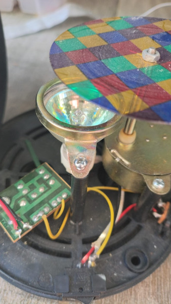

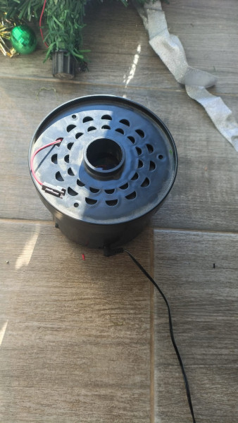

El caso es que estas Navidades me encontré que la luz halógena de la base que hace que se ilumine el árbol se había fundido.
Bueno, pues abrí la base, saqué bombilla y compré otra en la ferretería, siendo la nueva una luz LED que hará que consuma menos, se caliente menos y el transformador funcione mas desahogado.

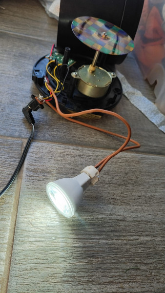

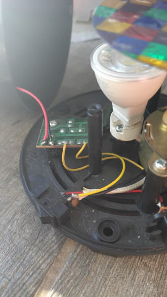

Bueno, pues al conectarla no funcionaba, con lo que procedí a revisar el cableado pensando uno de los cables de la bombilla estaría roto.
Finalmente cambié los cables (los marrones) pero el problema realmente estaba en el portalámparas MR-11.

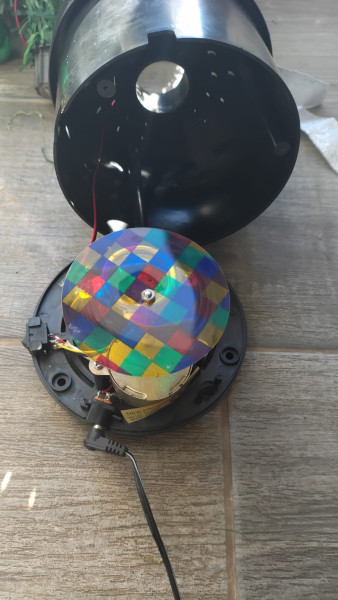

Ya que no quería demorar la reparación y el hecho de guardar ya el árbol procedí a reparar el portalámparas.

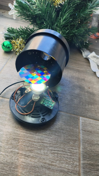

Fui montando el conjunto probando que funcionase.
Y finalmente ha quedado perfectamente funcional para las próximas Navidades.
Ahora ya está mejor que nuevo, mas eficiente, con menos consumo, mas luminoso, mas 'fresquito' y con el transformador trabajando mas livianamente.
