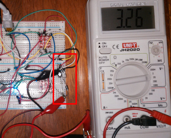

Trabajando con piezas de 5V y 3.3V me encontré con la tesitura de necesitar una línea de 3.3V y tener sólo una de 5V. Como el requisito de intensidad era superior a lo que podía obtener de alguna de las salidas de 3.3V que tenía y no tenía conversor a 3.3V tuve que improvisar una chapuza, pero que me sirvió hasta tener el conversor: dos diodos en serie:
Esquema conversor 5V a 3.3V usando dos diodos
El condensador está añadido para estabilizar la tensión.
Haciendo pruebas con los diodos que tenía a mano el mejor resultado lo obtuve con los diodos grandes y negros; los típicos 'de cristal' hacían caer demasiado el voltaje.
Detalle conversor 5V a 3.3V usando dos diodos
Y recordad: es una chapuza temporal y además es para sacar una línea de tensión, no es un conversor de señales.

Pregunta?? la corriente máxima que soportara dependerá tb de la corriente del diodo es decir no se puede añadir 2 1n4148 (Su corriente max creo que son 100 mA) por ejemplo sino de la familia 1n4001 - 1n4007 que son rectificadores y permiten corrientes incluso de mas de 1A
Re: Adaptador de tensión de 5V a 3.3V de emergencia
Polux escribió:Pregunta?? la corriente máxima que soportara dependerá tb de la corriente del diodo es decir no se puede añadir 2 1n4148 por ejemplo sino de la familia 1n4001 - 1n4007 que son rectificadores y permiten corrientes incluso de mas de 1A
Exacto, has de revisar que el diodo soporte la intensidad que vas a requerir. Pero esto es básico en cualquier pieza.
Igualmente, al ser una chapuza 'de emergencia', pues si se quema pues... ¡que pena! Sólo va a romperse eso; tras ello se parará el circuito.
