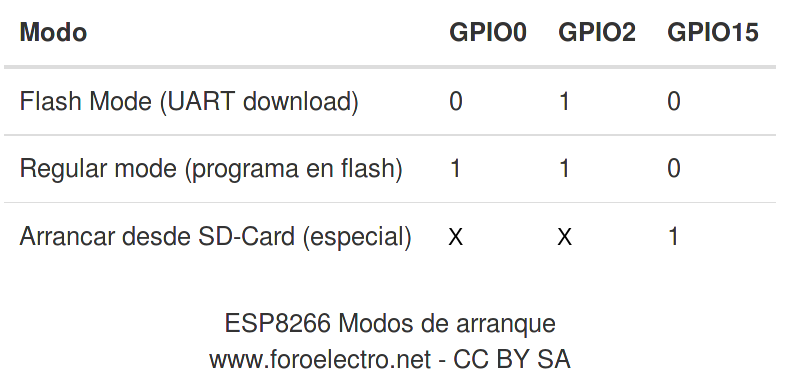

En este hilo iré exponiendo el pinout y cómo conectar en modo normal y modo Flash el microcontrolador ESP8266.
Como nota importante, para determinar el modo de arranque de un módulo se usan los GPIO 0, 2 y 15. Aquí tenéis la definición:
ESP8266 GPIOs y modos de arranque

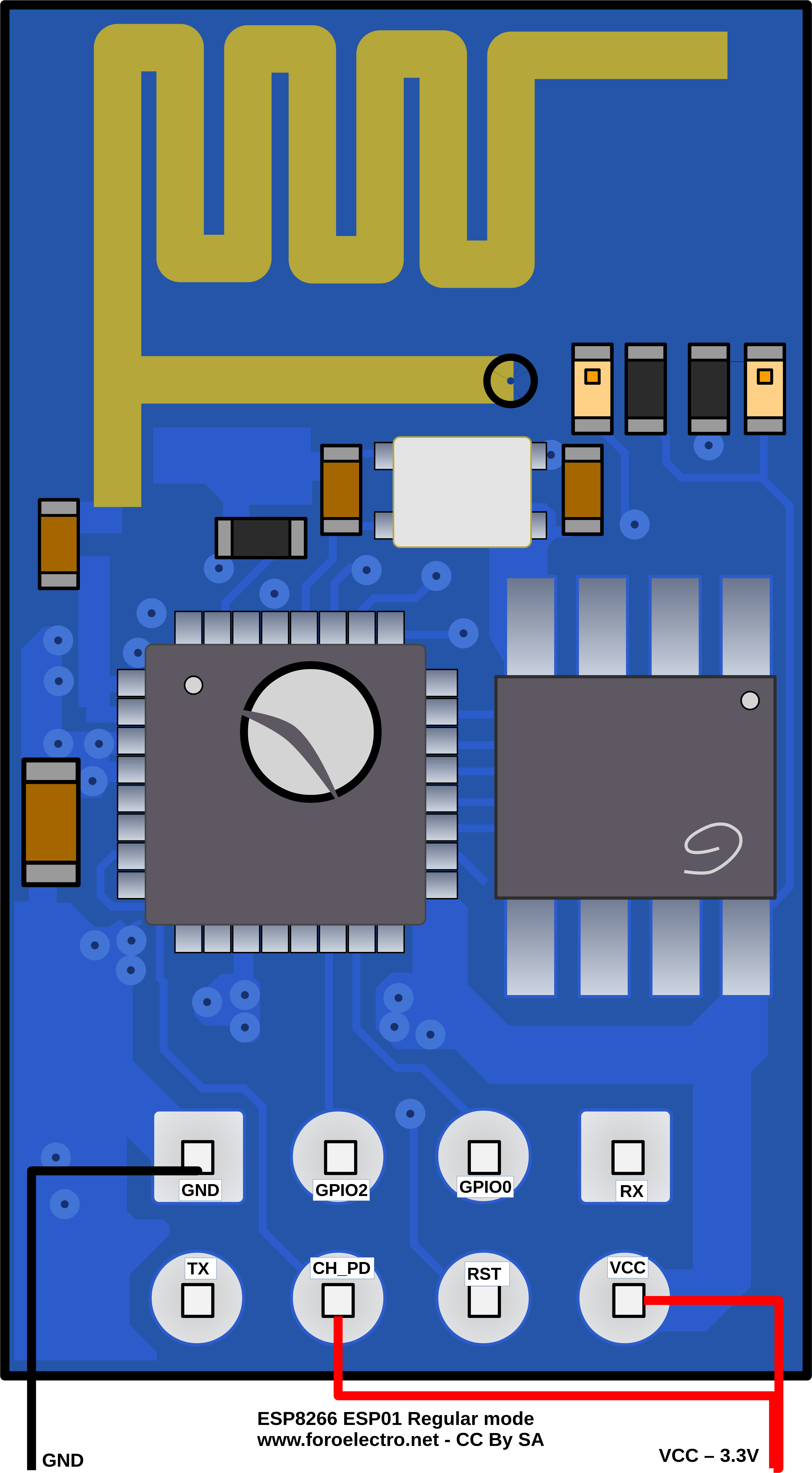

Mensajes: 568

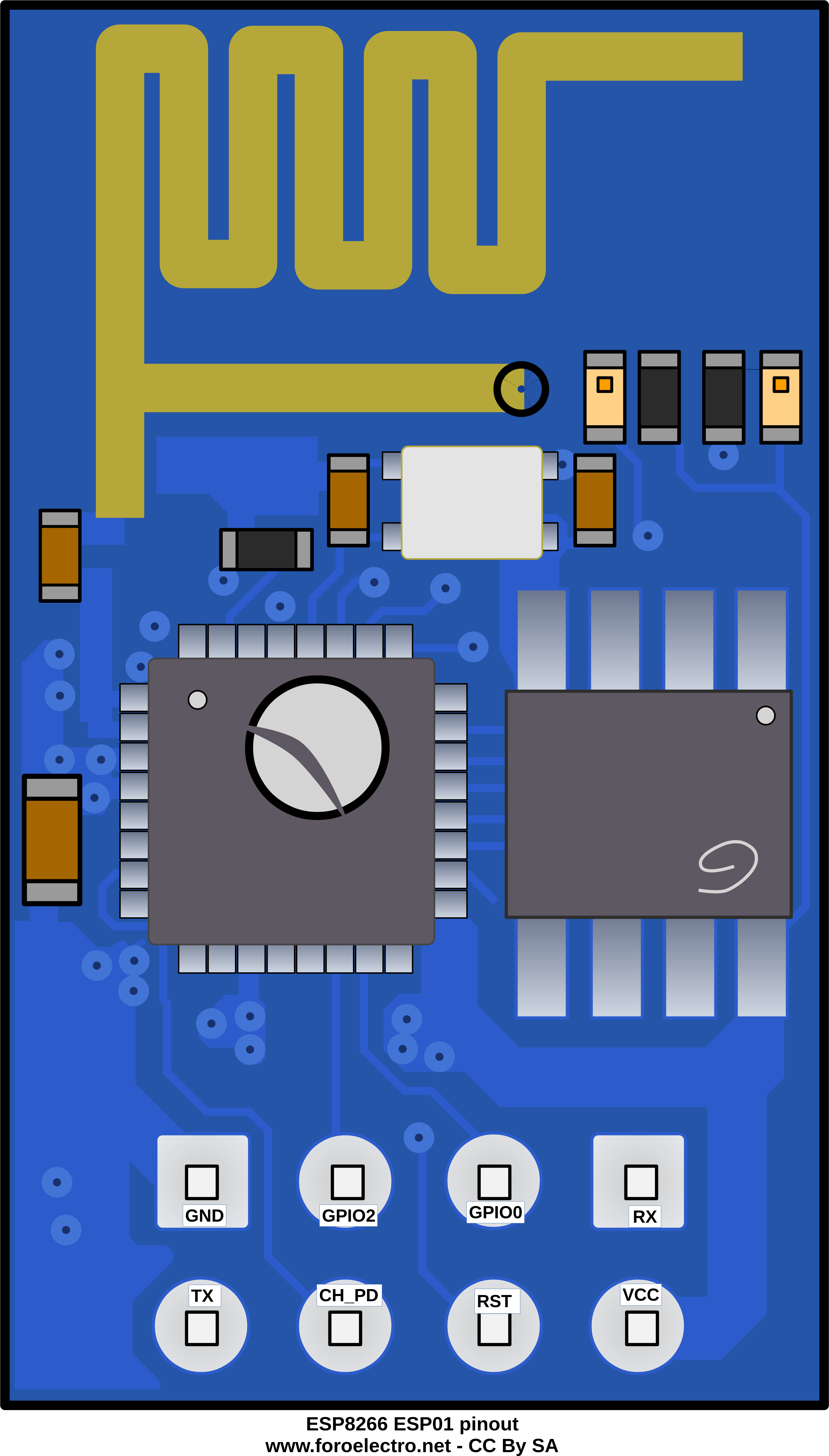

Conexión y modo flash para ESP8266 - ESP01
ESP01
El pinout del ESP01 es:
ESP8266 ESP01 pinout

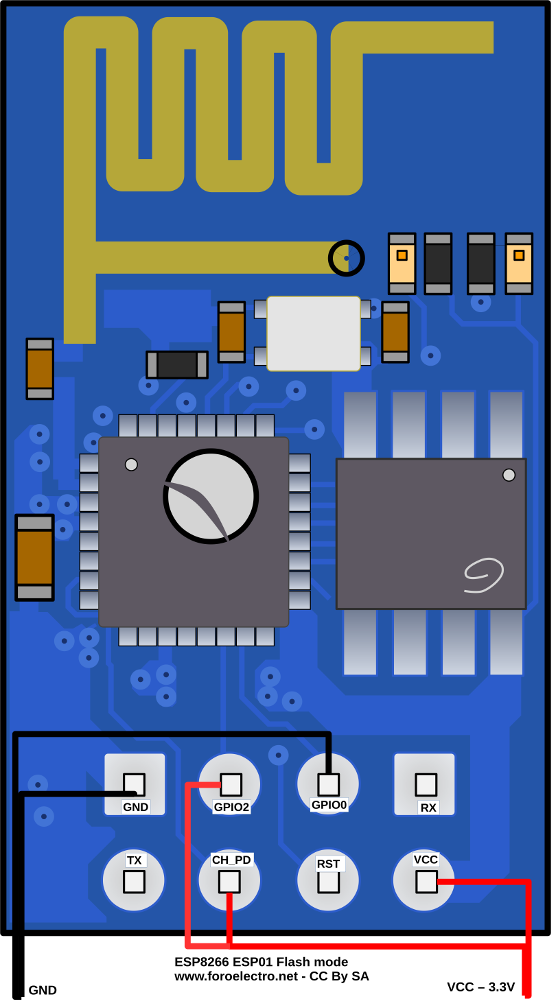

Para flashear el ESP01 hemos de conectar el GPIO0 a tierra antes de conectar tensión (o conectarlo y luego resetearlo).
Deberemos conectar RX y TX a TX y RX del USB a TTL respectivamente, VCC, GPIO2 y CH_PD a una fuente de 3.3V (no suele valer la del USB a TTL), y los GND en común:
ESP8266 ESP01 Flash Mode
Según la ocasión me he encontrado que es necesario desconectar el GPIO0 tras iniciar el ESP y justo antes de proceder al flasheo, como es algo muy aleatorio no sé si es debido a esa unidad o al firmware/programa.
El modo de funcionamiento normal del ESP01 es el mismo que modo flash pero sin conectar los GPIO:
ESP8266 ESP01 regular mode

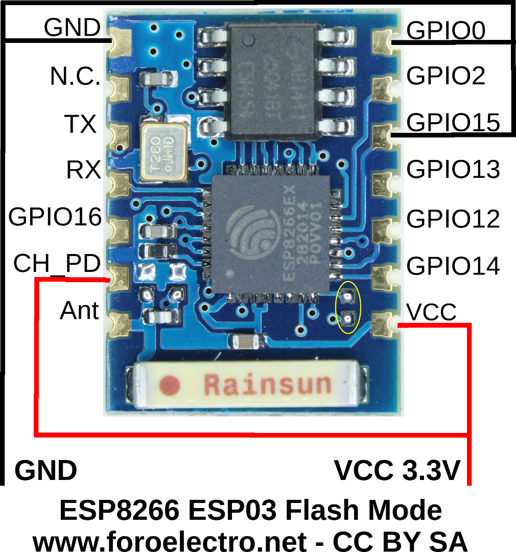

Mensajes: 568
Conexión modo flash para ESP8266 - ESP03
ESP03
El pinout del ESP03 es:
ESP8266 ESP03 pinout
Para flashear el ESP03 hemos de conectar los GPIO0 y GPIO15 a tierra antes de conectar tensión (o conectarlo y luego resetearlo). Deberemos conectar RX y TX a TX y RX del USB a TTL respectivamente, VCC y CH_PD a una fuente de 3.3V (no suele valer la del USB a TTL), y los GND en común:
ESP8266 ESP03 Flash Mode

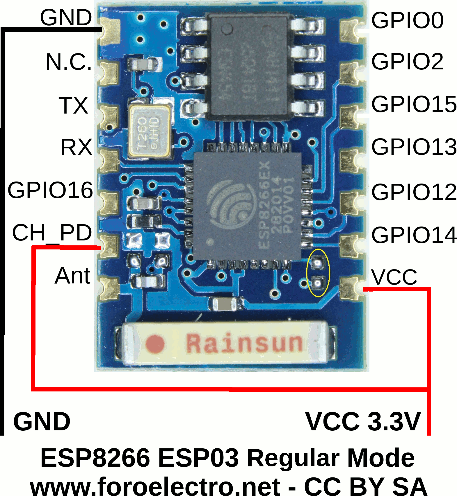

El modo de funcionamiento habitual es, como habitualmente, el mismo que el de programación pero sin conectar los GPIO:
ESP8266 ESP03 Regular Mode

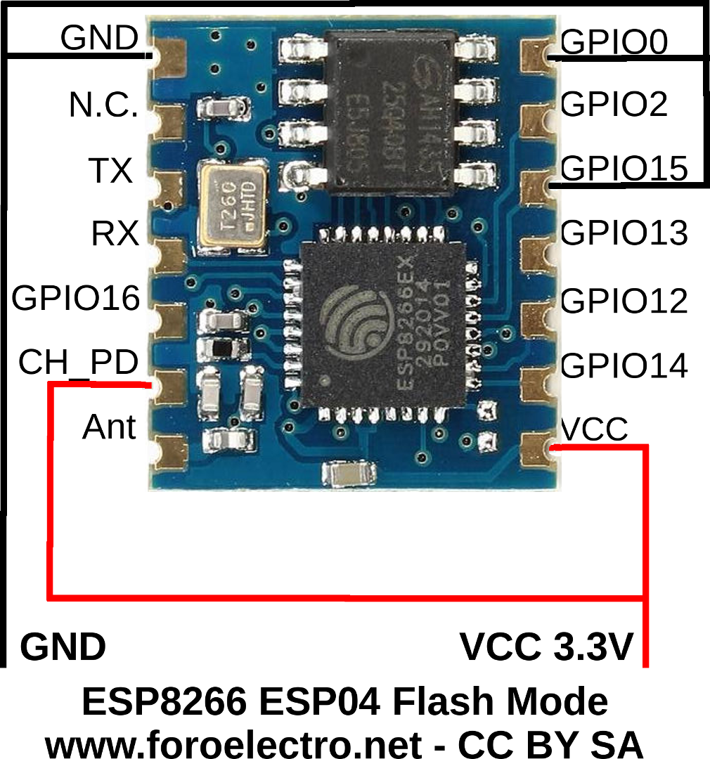

Mensajes: 568

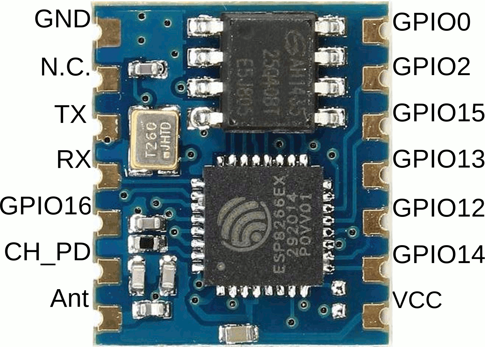

Conexión modo flash para ESP8266 - ESP04
ESP04
El ESP04 es exactamente igual al ESP03 excepto que no integra antena, con lo que todas sus características son iguales.
El pinout es:
ESP8266 ESP04 Pinout
Para flashear el ESP04 hemos de conectar los GPIO0 y GPIO15 a tierra antes de conectar tensión (o conectarlo y luego resetearlo). Deberemos conectar RX y TX a TX y RX del USB a TTL respectivamente, VCC y CH_PD a una fuente de 3.3V (no suele valer la del USB a TTL), y los GND en común:
ESP8266 ESP04 Flash Mode

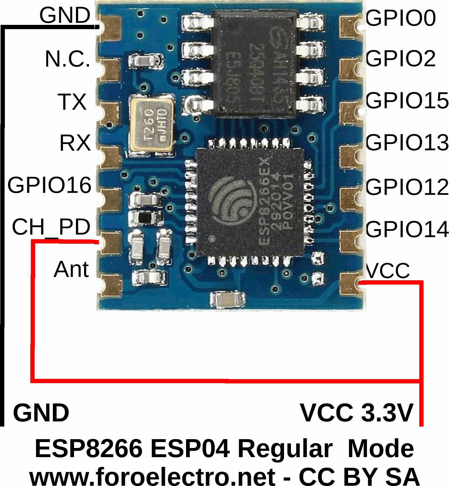

El modo corriente de funcionamiento es:
ESP8266 ESP04 Regular Mode

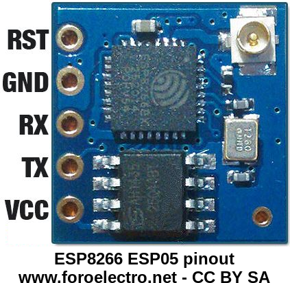

Pinout y conexión normal para modelos ESP8266 - ESP05
ESP05
El ESP05 es diminuto y muy simple, tanto que no es posible conectarlo en modo flash.
Por ende, sólo dejo el pinout y no hay nada especial para hacerlo funcionar, ni tan siquiera el CH_PD:
ESP8266 ESP05 pinout

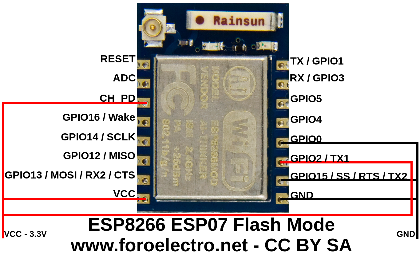

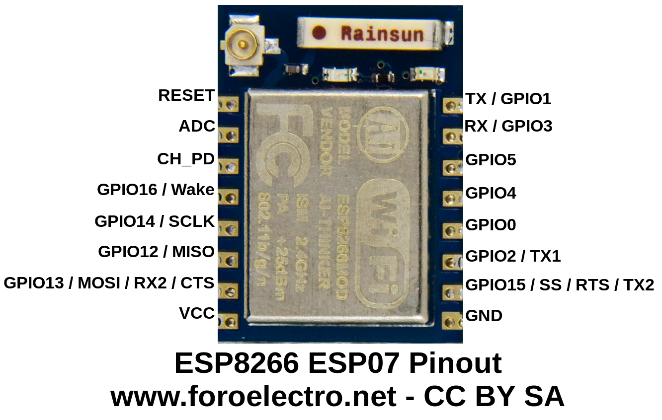

Mensajes: 568

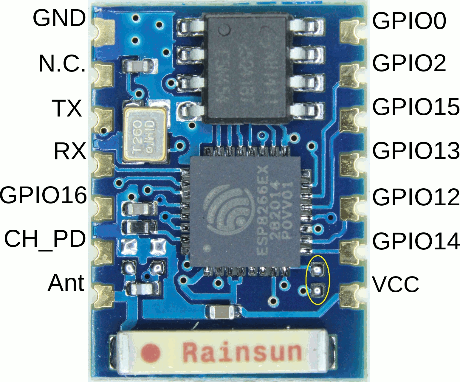

Pinout y conexión normal y modo flash - ESP07 (versión 16 pines, común)
ESP07
El pinout del ESP07 es:
ESP8266 ESP07 Pinout
Para flashear el ESP07 hemos de conectar los GPIO0 y GPIO15 a tierra y GPIO2 a VCC antes de conectar tensión (o conectarlo y luego resetearlo). Deberemos conectar RX y TX a TX y RX del USB a TTL respectivamente, VCC y CH_PD a una fuente de 3.3V (no suele valer la del USB a TTL), y los GND en común:
ESP8266 ESP07 Flash Mode
El modo de funcionamiento habitual es, el siguiente:
ESP8266 ESP07 Regular Mode

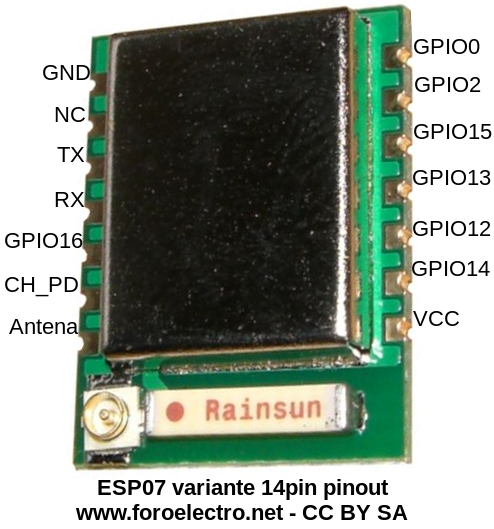

Mensajes: 568
Pinout y conexión normal y modo flash - ESP07 (versión 14 pines, primeras unidades)
ESP07 (versión 14 pines, 1as unidades)
El pinout de la versión preliminar del ESP07, de 14 pines y sin sello FCC, es:
ESP8266 ESP07 14 pins pinout

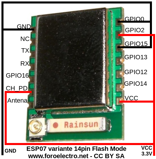

ESP8266 ESP07 14 pins Flash Mode

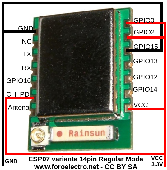

ESP8266 ESP07 14 pins Regular Mode

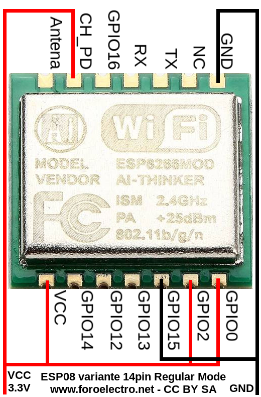

Mensajes: 568
Pinout y conexión normal y modo flash - ESP08 (versión 14 pines, primeras unidades)
ESP08 (versión 14 pines, 1as unidades)
El ESP08 es exactamente igual que el ESP07 pero sin antena. También tiene dos versiones, 14 y 16 pines.
El pinout de la versión preliminar del ESP08, de 14 pines, es:
ESP8266 ESP08 14 pines Pinout
Para flashear el ESP08 hemos de conectar los GPIO0 y GPIO15 a tierra y GPIO2 a VCC antes de conectar tensión (o conectarlo y luego resetearlo). Deberemos conectar RX y TX a TX y RX del USB a TTL respectivamente, VCC y CH_PD a una fuente de 3.3V (no suele valer la del USB a TTL), y los GND en común:
ESP8266 ESP08 14 pines Flash Mode
ESP8266 ESP08 14 pines Regular Mode
