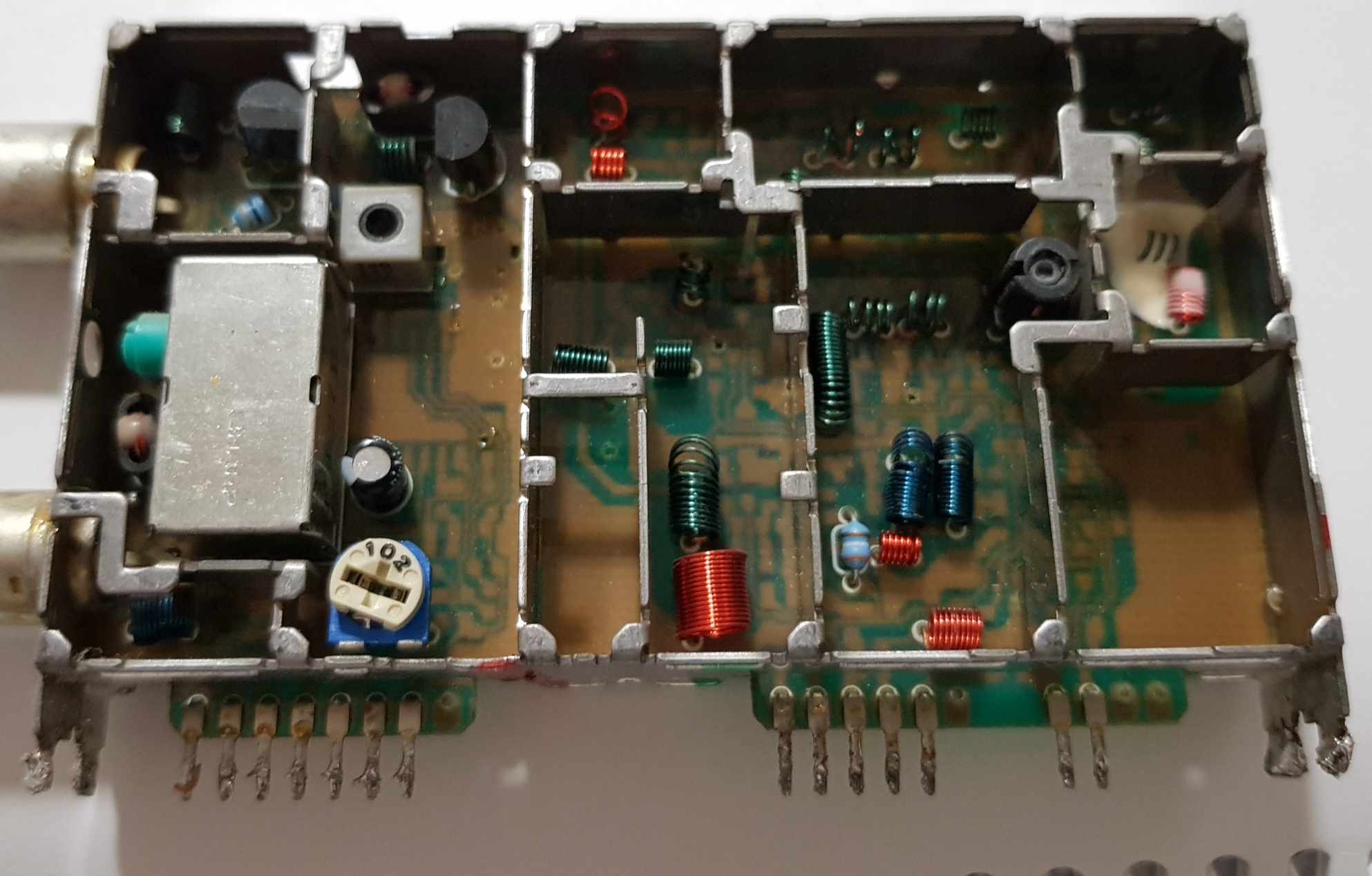

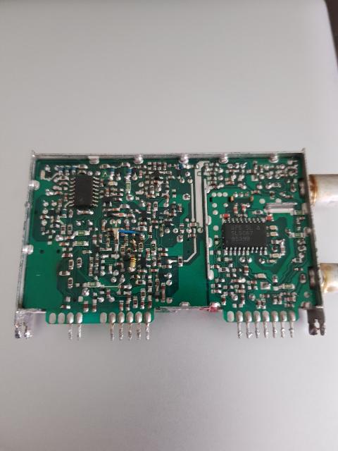

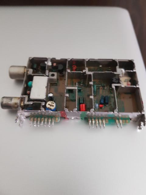

Estoy intentando reutilizar un modulador de un vhs para convertir la señal de antena a vga para mi nintendo y snes antiguas. Pero no conozco los pines, no sé cuáles son la alinentación y cuáles son para audio y vídeo.
Si al menos supiera cuál es la alimentación, podría ir probando cuáles son los del audio y vídeo conectando a la tv a ver qué pasa? Los pines no están numerados ni lo estaban en la placa
Por favor, cualquier ayuda será bienvenida y agradecida.
Adjunto un par de fotos.
Gracias a todos

Sobre el uso del modulador/demodulador, ¿estás seguro que trabaja con señales VGA? Me resulta difícil creen que se use internamente...
Sobre el pinout, estaría bien saber el modelo (si lo pone), los chips que usa, y unas fotos de alta resolución y enfocadas. Así, por lo pronto, veo la línea de GND en el extremo, ya que se ven las pistas amplias que se reparten por todo el módulo.

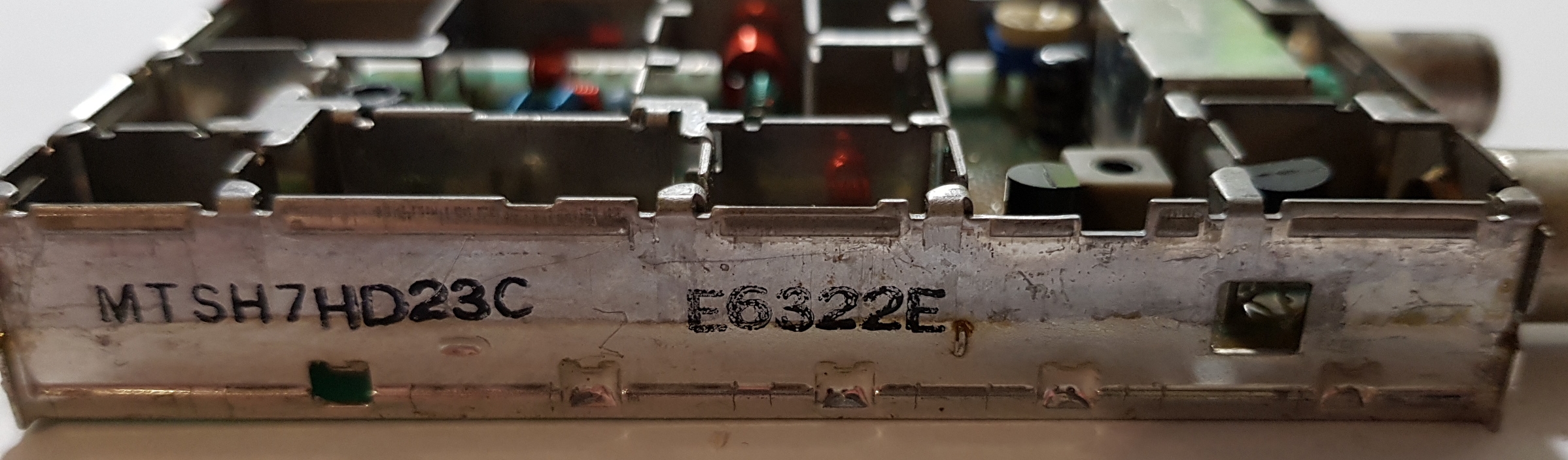

En cuanto a lo que dices del modelo, es un Sharp, y vienen dos códigos uno que pone MTSH7HD23C (que supongo que será este) y otro que es E6322E.

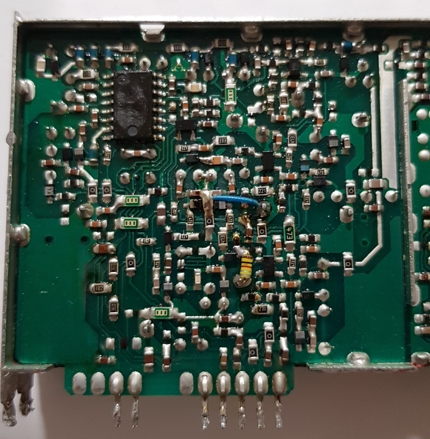

Las fotos, las adjunto con mejor resolución.

Cosas que veo:
- Hay un chip borrado o que no se puede leer.
- El otro chip es un modulador, genera la señal de antena que sale del vídeo a partir de una señal de vídeo y otra de audio (un pin por cada una de estas cosas, no es una compuesta como el VGA): http://pdf1.alldatasheet.com/datasheet- ... 7DPAS.html
Personalmente no creo que el módulo sirva para VGA. Normalmente las señales de antena están como este módulo, "shielded", pero las VGA no suelen estarlo. Creo que el módulo VGA estaría en otra parte. Y mas aún cuando no aprecio el conector VGA en el módulo...
