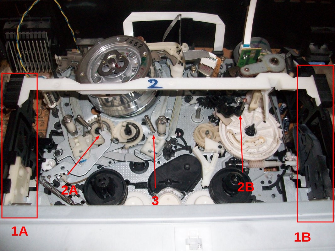

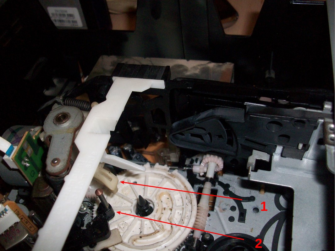

He estado echando un vistazo en busca de algún mecanismo fuera de su sitio o algún dispositivo tipo palanca que pudiera moverse, de momento sin éxito. He hecho fotos del mecanismo, tanto con cinta como sin ella, y también fotos del carro que recibe la cinta desde todos sus ángulos, pues creo que por ahí está la avería. A ver si hay suerte.

Vale, perfecto.
El detector puede estar por los bordes o en el final, la parte que tocaría por la cinta. En los bordes no parece haber nada, pero yo revisaría, por orden, estos puntos:
VHS con notas 01
VHS con notas 01
VHS con notas 02
VHS con notas 02
Si no ves nada, inserta el cassette poco a poco, como en la última foto, y mira si hay algo que se mueve además de todo el carro.
