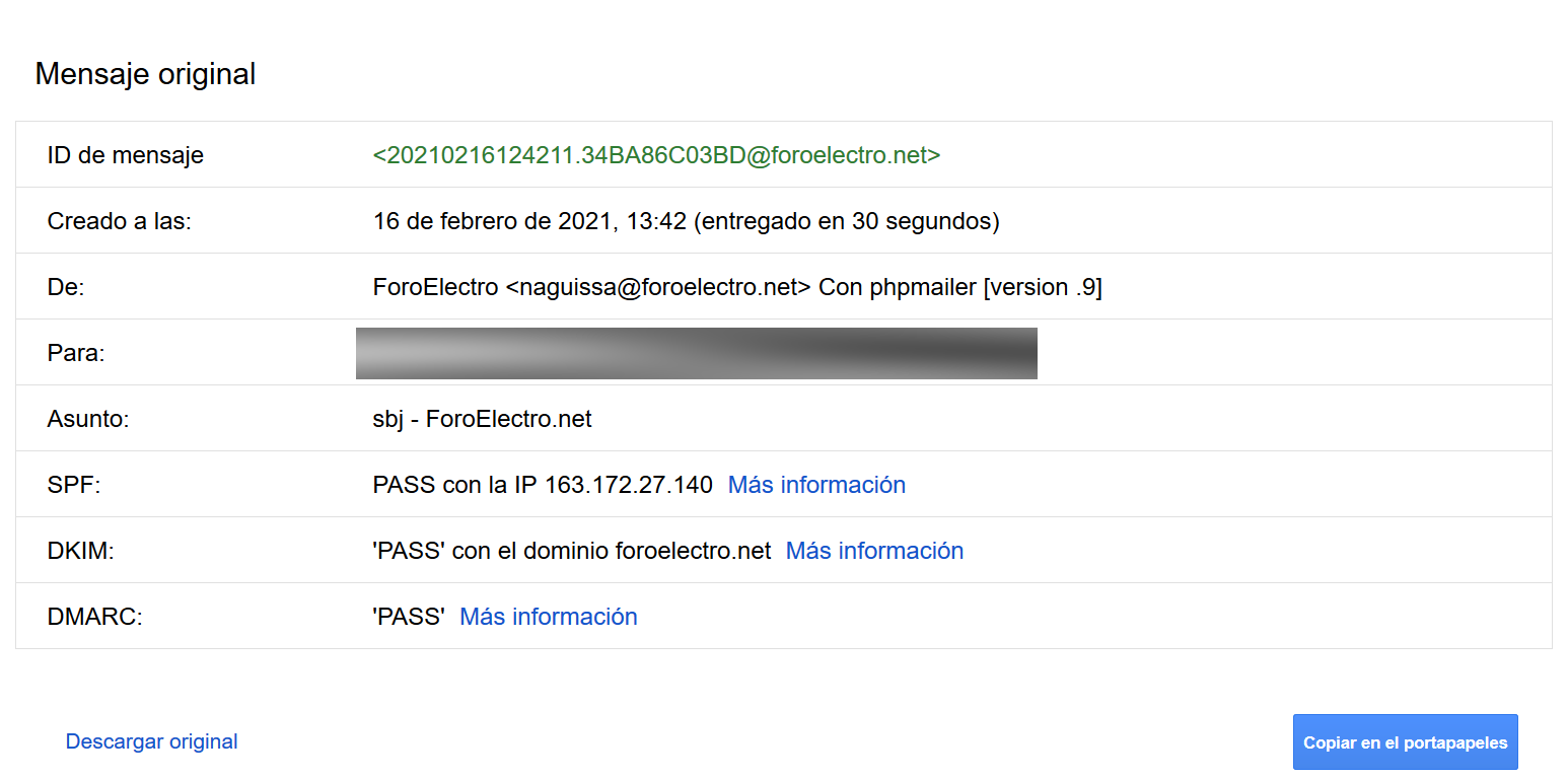

El envío de correos se realiza usando el servidor de la web, que está validado por los estándares SPF, DKIM y DMARC, para que los correos lleguen de manera rápida y fiable a la bandeja de entrada y no sean marcados como SPAM.
