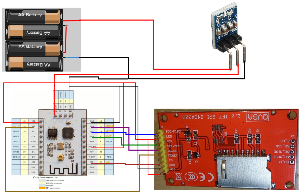

El esquema es el siguiente:
Esquema eléctrico del montaje

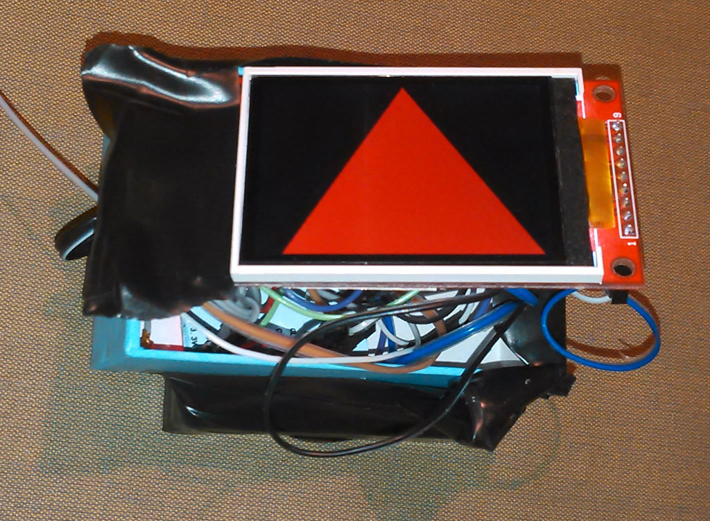

Aquí tenéis el resultado del montaje, semiabierto:
Monaje finalizado pero abierto, para observar sus partes

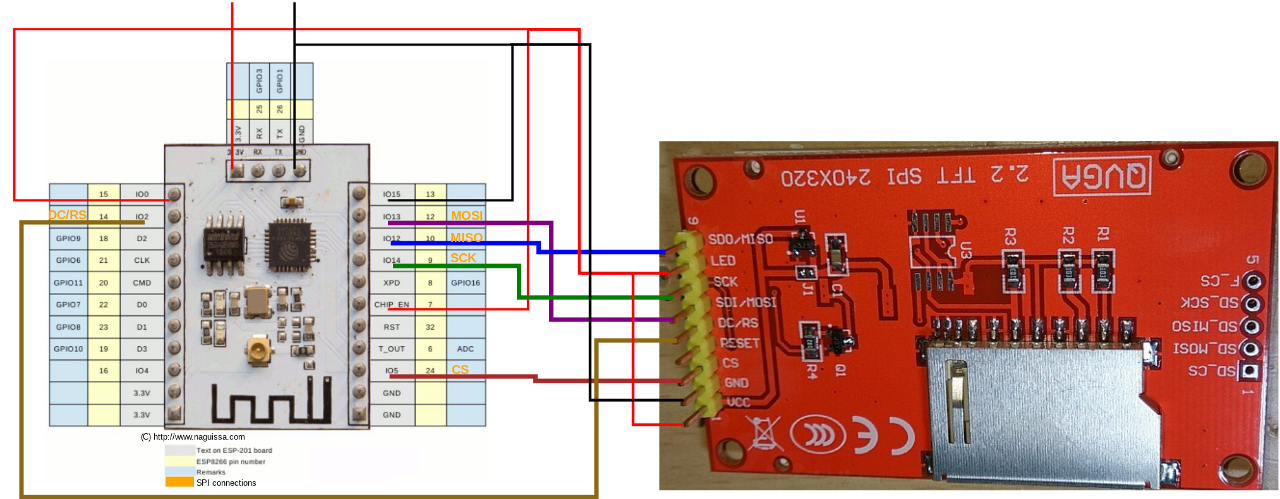

Esquema de la conexión del ESP y el TFT:
Conexión SPI entre ESP8266 ESP201 y TFT ILI9340
