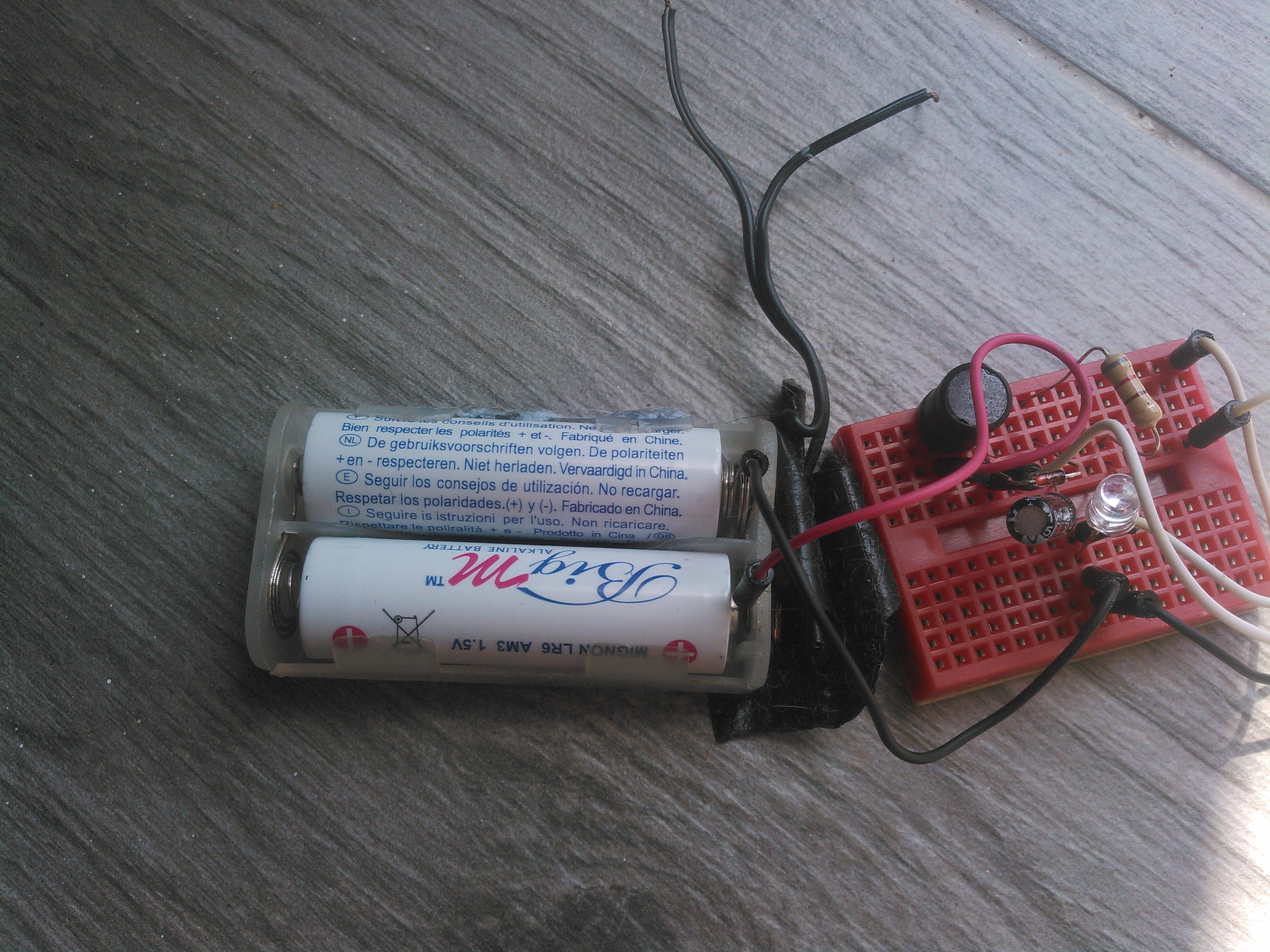

Foto del montaje en protoboard:
Foto de conversor boost dc-dc manual en protoboard
Video demostrativo:
https://www.youtube.com/watch?v=A99InbfsPUg
