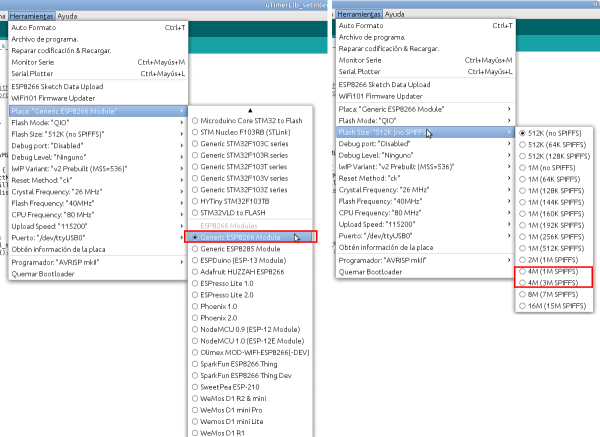

Pasos a seguir, para ir probando:
- A poder ser, realiza todo ésto con un ESP12 que no uses, ya que al cambiar el firmware te será difícil volver al anterior (se puede hacer, descargándolo de Internet y subiéndolo con una herramienta como esptool -también hay alguna con GUI para Windows-)
- Añade el soporte para ESP8266 en el IDE Arduino: electronica-digital-microcontroladores- ... -t106.html
- Opcional, pero útil: Añade soporte para subir archivos al SPIFFS del ESP8266 desde el propio IDE Arduino: electronica-digital-microcontroladores- ... -t153.html - Con ésto podrías crear un archivo en la carpeta "data" del proyecto que contenga la configuración básica.
- Haz un proyecto simple. Puedes usar el típico "blink", aunque deberás buscar los pines (creo recordar que si usas los números sin Ax ni Dx, coincide con el número de GPIO que aparece en el pinout. Aquí quizá deberás hacer algunas pruebas para comprobar que está correcto. Además, puedes usar el "Serial.print", te sacará la información por el mismo sitio que lo programas cuando esté ejecutándose.
- Mira los modos de funcionamiento (normal y flash mode, para poder programarlo): electronica-digital-microcontroladores- ... .html#p308 --- Si es el ESP12E, se conecta igual, aunque tenga mas pines en la parte inferior de las imágenes del hilo. Aquí puedes ver su datasheet y pinout.
- Para programar estos ESPs que no tienen USB, se ha de usar el modo Flash del punto anterior y conectar las lineas TX y RX al PC usando un USB-TTL de 3.3V. También puedes usar otro microcontrolador con USB que tengas a mano, pero ha de ser de 3.3V (el Leonardo no te sirve, es de 5V). Al programar, intenta usar alimentación externa para el ESP, pues consumen mucha energía y tienen 'picos' importantes que los adaptadores USB-TTL u otros microcontroladores usándolos como puente no aguantan.
- Seleccionar bien la placa en el IDE Arduino y las opciones de SPIFFS (tu placa tiene 4Mb, recomiendo que uses 1Mb de SPIFFS y 3Mb para el programa):
- Recuerda configurar también qué puesto serie usar, como siempre en el IDE Arduino. Compilar y subir como cualquier Arduino, pero en tu caso recordando poner el "Modo Flash". Cuando lo haya subido correctamente, quitar el modo flash y reiniciarlo (desconectar-reconectar los 3.3V). Si mantienes el puerto serie, puedes usar la consola del IDE con normalidad, aunque para evitar problemas recuerda cerrarla antes de volver a subir el programa.
- Si has añadido el soporte SPIFFS del punto 2, puedes subir el contenido de la carpeta 'data' de tu proyecto usando Herramientas --> ESP8266 Sketch Data Upload
- Un ejemplo de archivo de configuración en ese espacio SPIFFS que tiene dos líneas, la 1a con el SSID y la segunda con la contraseña, sería:

¡UFFF! me da un poco de miedito, me estudiaré todo lo que has puesto, y a ver si consigo entenderlo, se supone que al hacer esto, cuando arranque el ESP12, buscara el archivo data programado, y arrancará con esa configuración, eso es exactamente lo que quiero.Naguissa escribió: 15 Feb 2018, 11:24 Vale, el ESP12.
ESP8266 ESP12 en Arduino IDE paso a paso - Seleccionar placa y SPIFFS .png- Recuerda configurar también qué puesto serie usar, como siempre en el IDE Arduino. Compilar y subir como cualquier Arduino, pero en tu caso recordando poner el "Modo Flash". Cuando lo haya subido correctamente, quitar el modo flash y reiniciarlo (desconectar-reconectar los 3.3V). Si mantienes el puerto serie, puedes usar la consola del IDE con normalidad, aunque para evitar problemas recuerda cerrarla antes de volver a subir el programa.

Eso sí, luego hay unas diferencias:
- Quitar todos los comandos AT, ya no son necesarios.
- Substituirlos por funciones que uses; ¿podrías decirme como y para qué usas el ESP desde el Leonardo?
Sobre quitar cosas como el teclado, te entiendo. De hecho, esto de usar el ESP directamente yo lo veo como una manera de quitar el Leonardo y las conexiones, además de los comandos AT, que además de mas o menos aparatoso son poco fiables.
