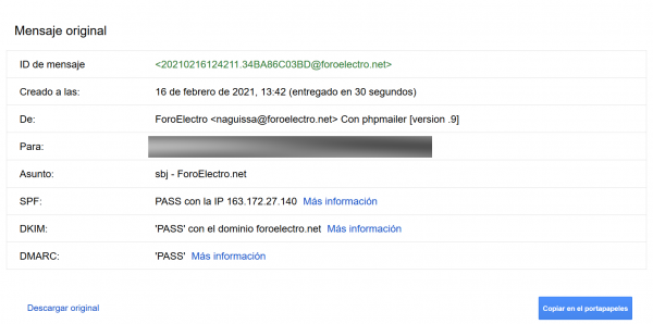

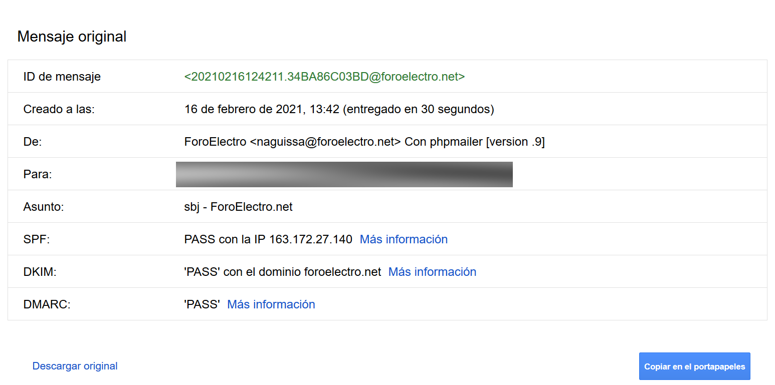

Ejemplo de email enviado:
SPF, DKIM y DMARC
SPF, DKIM y DMARC
