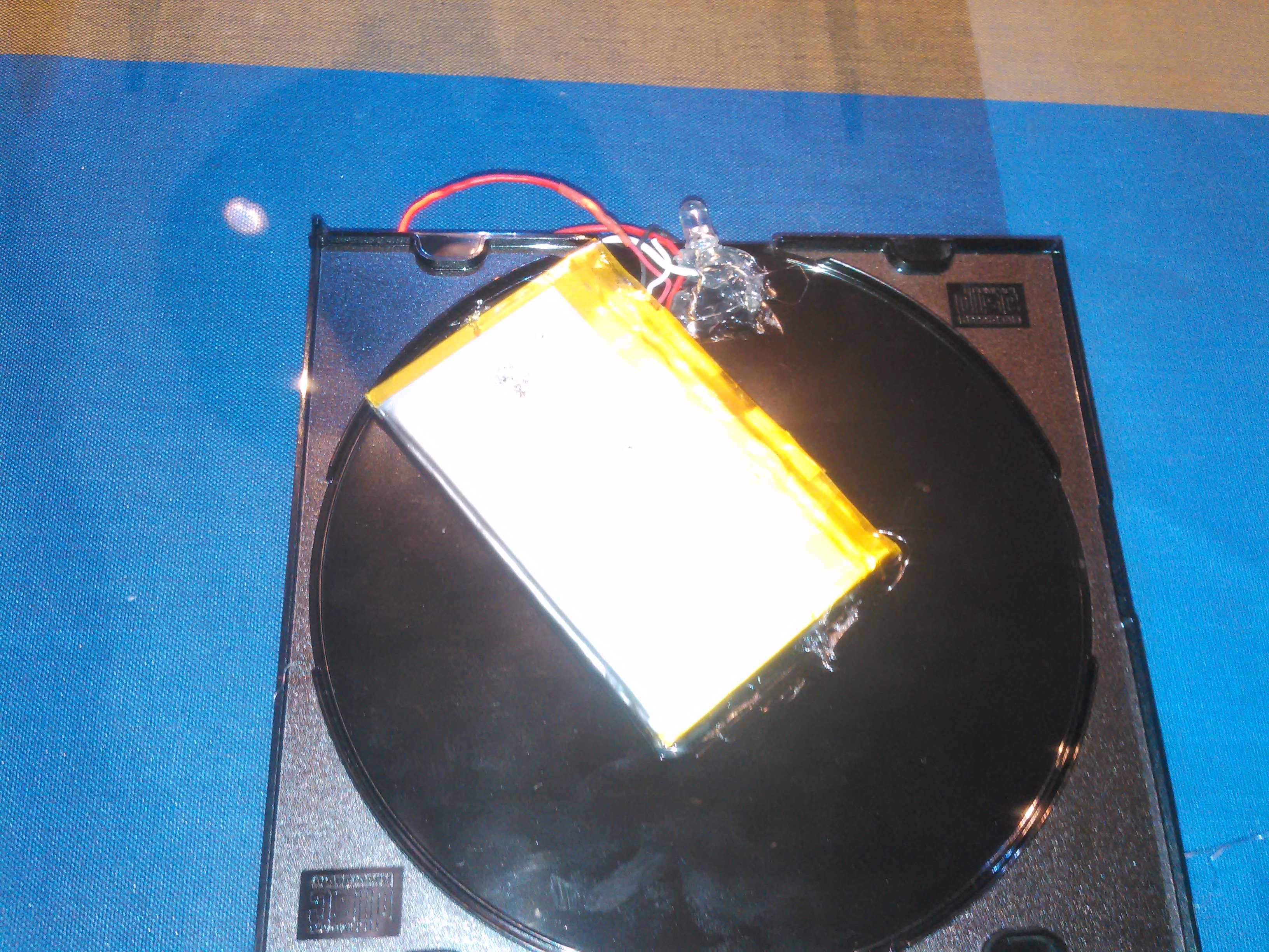

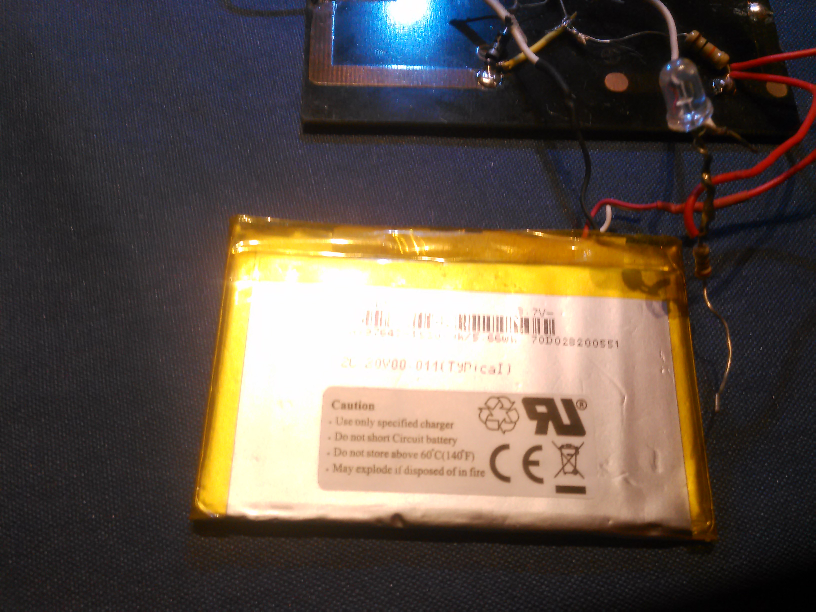

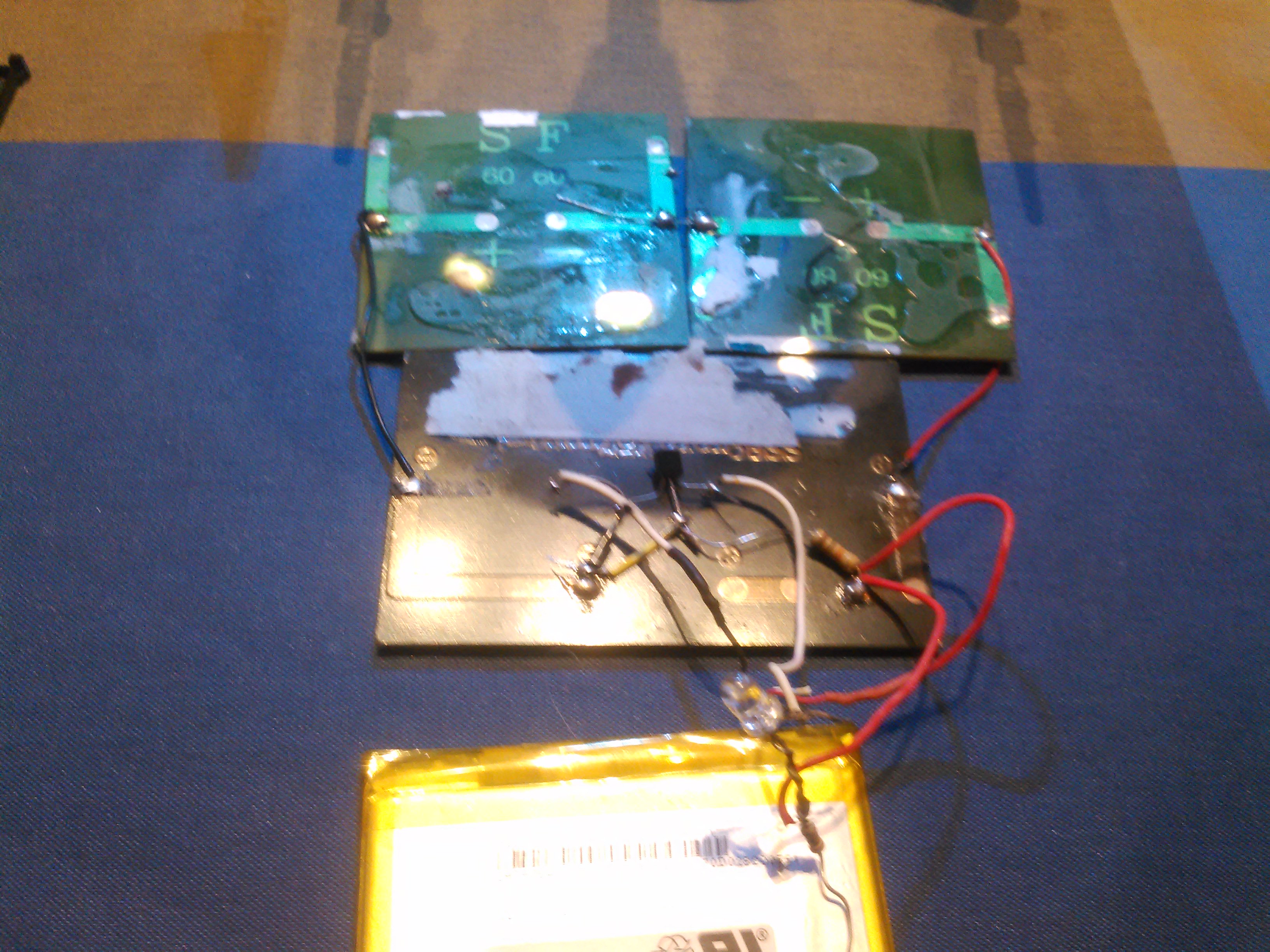

Montaje y resultado
El montaje es muy sencillo y el resultado final, puesto en una base de CD, es el que veis:
Luz crepuscular solar con batería - 01
Luz crepuscular solar con batería - 02
Luz crepuscular solar con batería - 03
Luz crepuscular solar con batería - 04
Luz crepuscular solar con batería - 05
Luz crepuscular solar con batería - 06
Luz crepuscular solar con batería - 07
Luz crepuscular solar con batería - 08

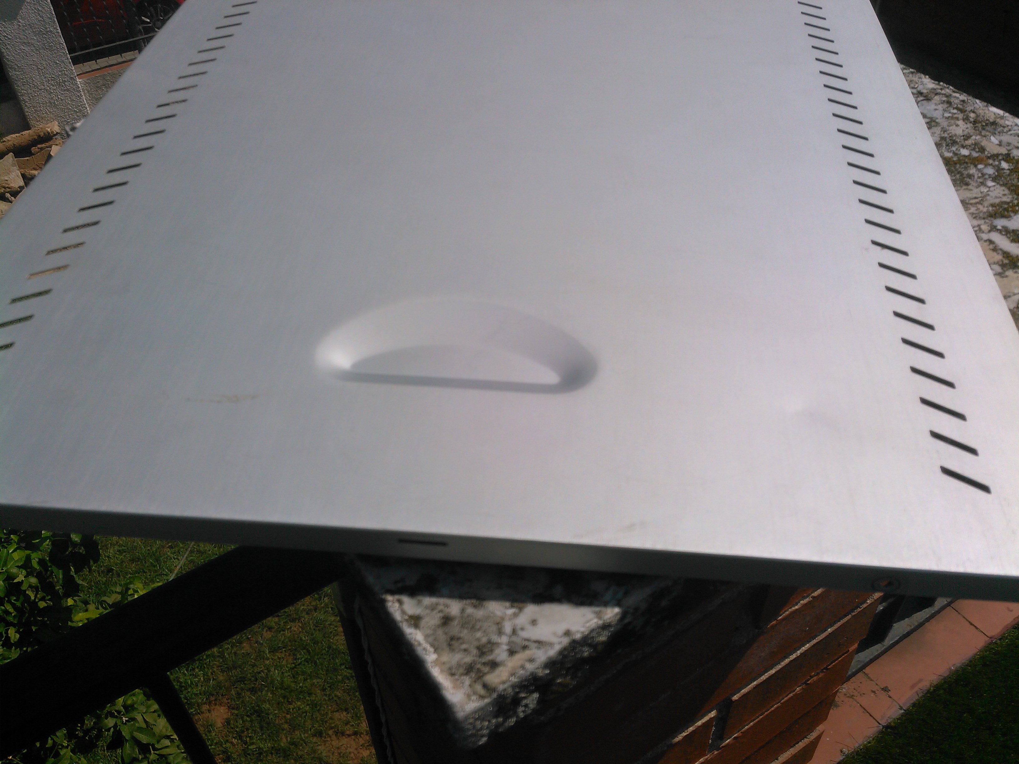

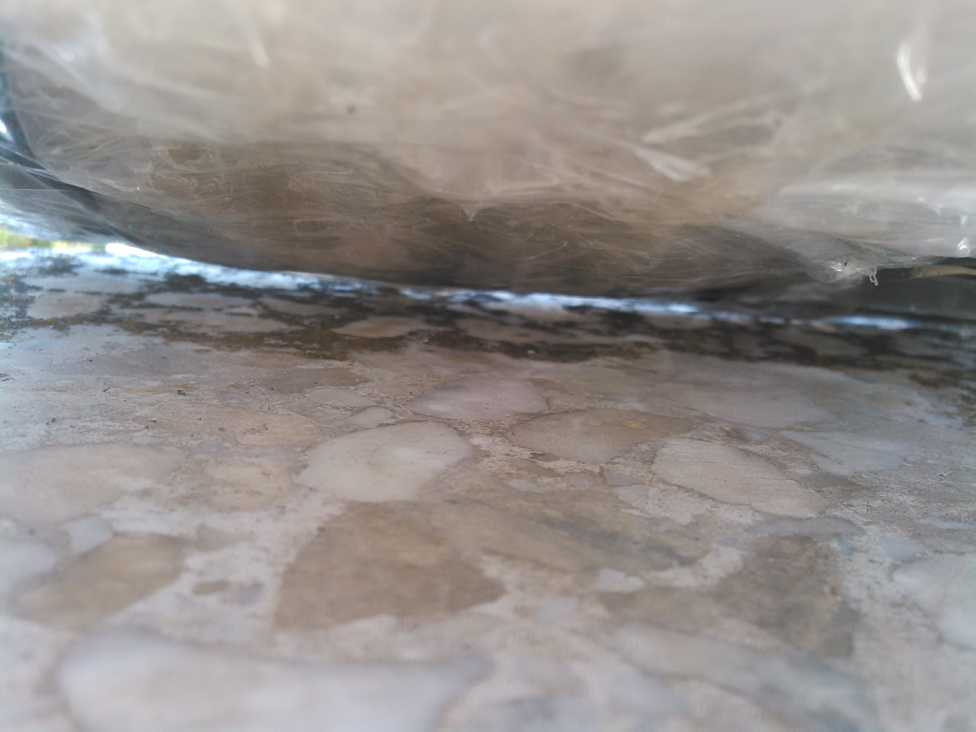

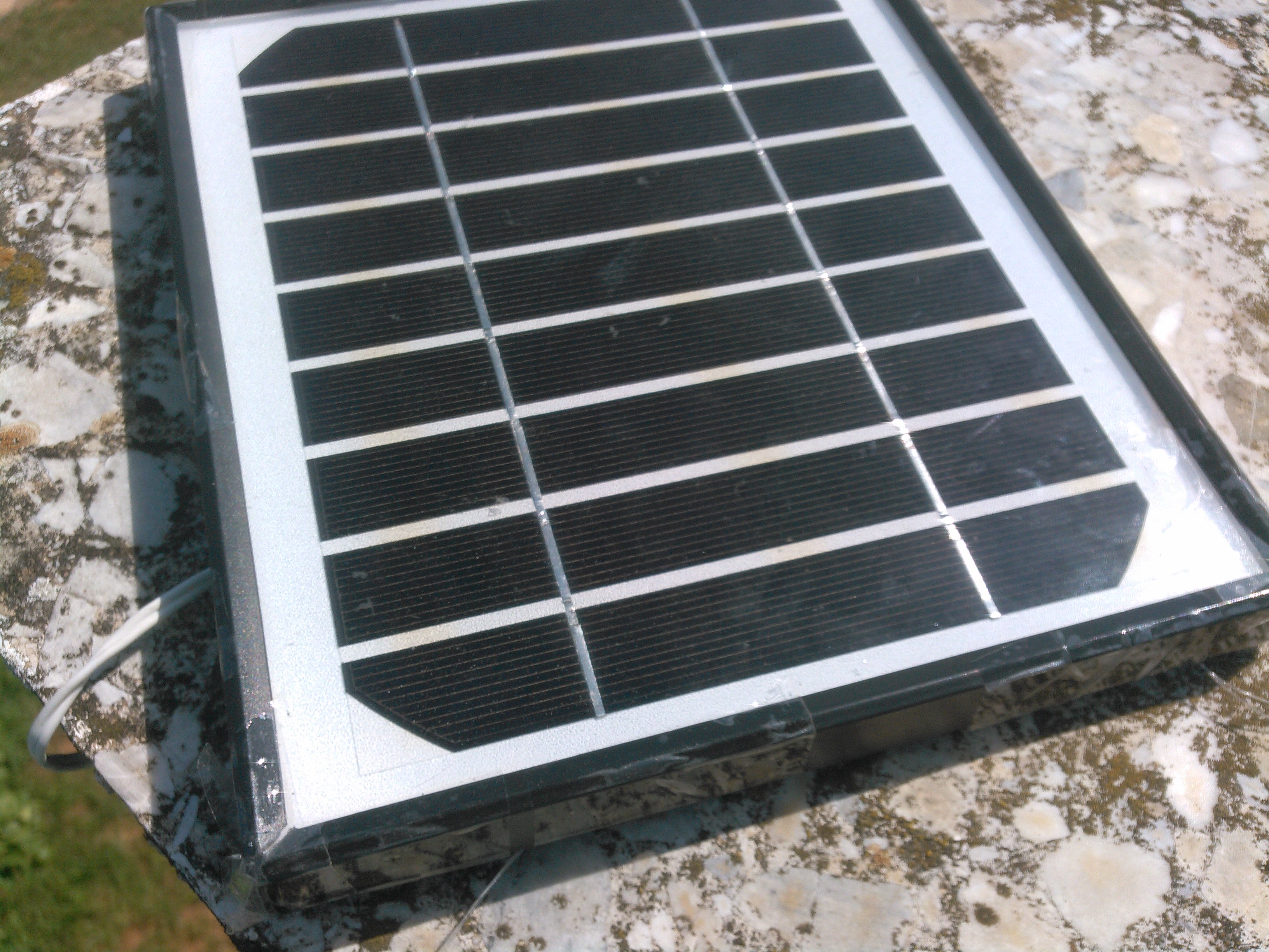

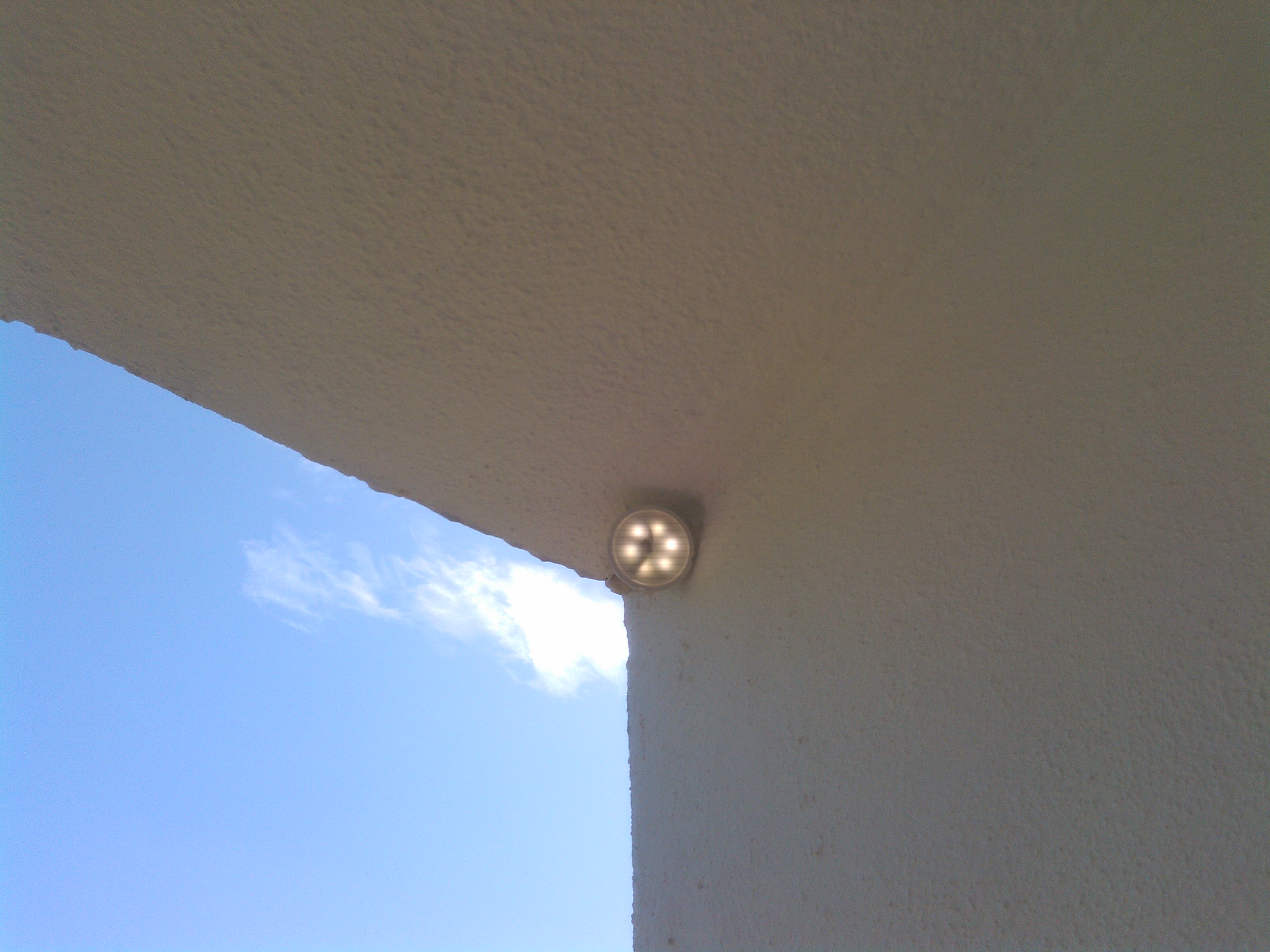

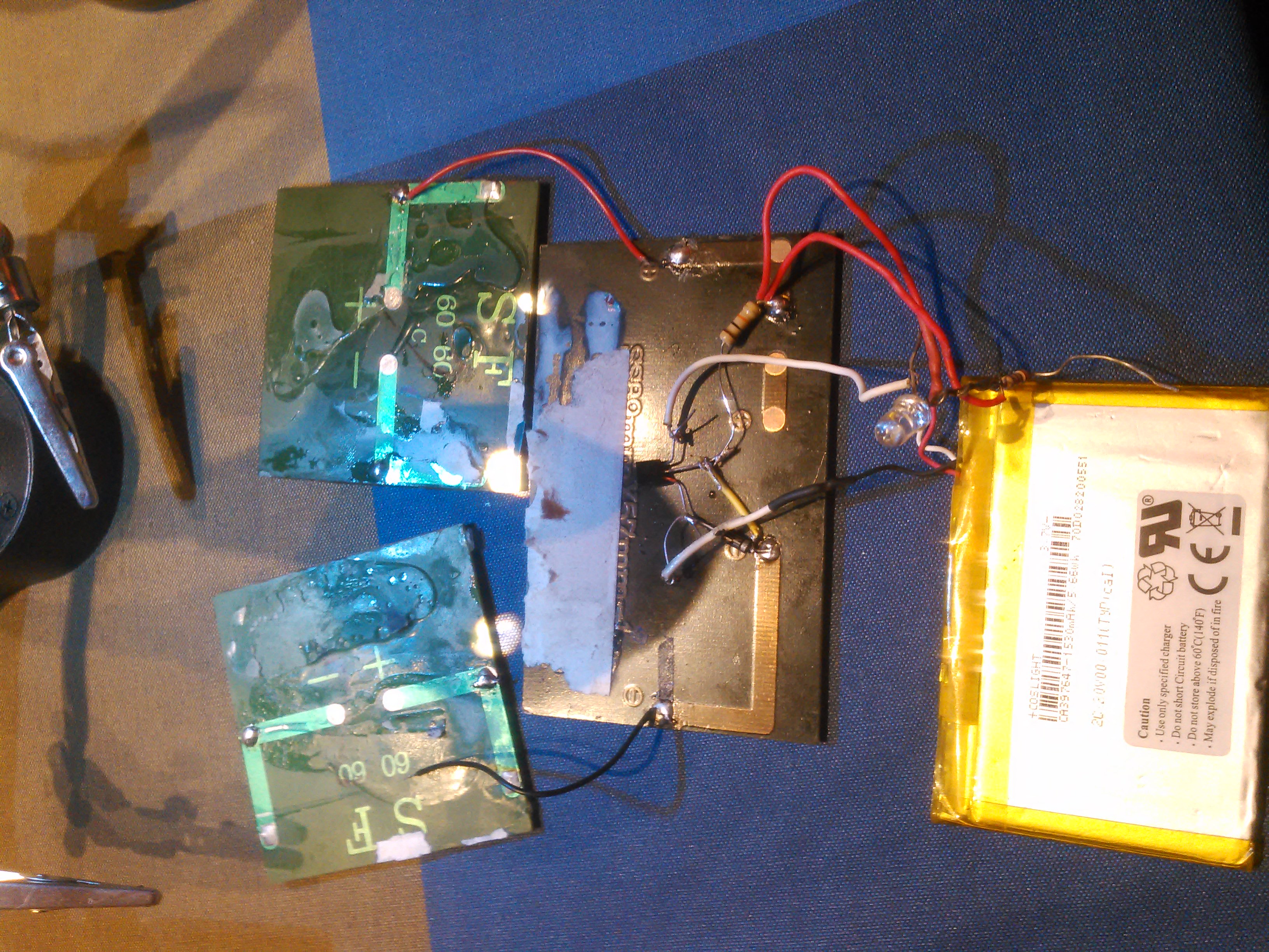

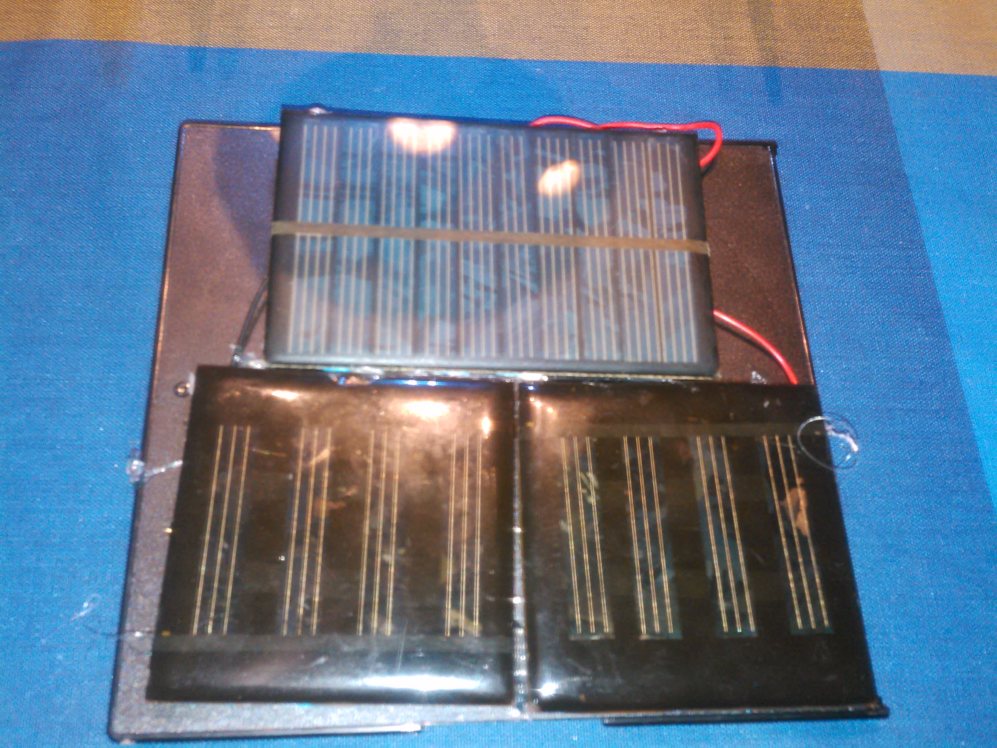

Las fotos del nuevo montaje, que no las había añadido:
Panel con circuitería debajo
Inferior del panel
Inferior del panel
Detalle del inferior
Luz apagada, con sol
Tapo el panel
Tapo el panel
Funcionando tras tapar el panel
Funcionando de noche
Funcionando de noche; 2a foto

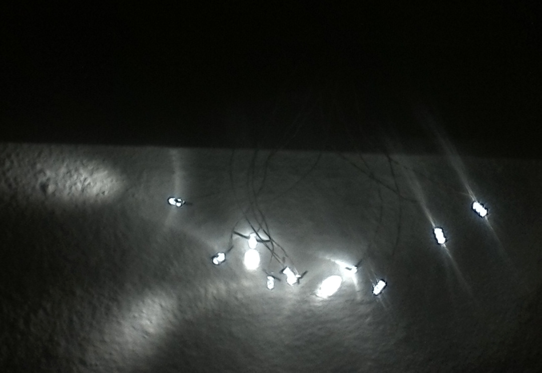

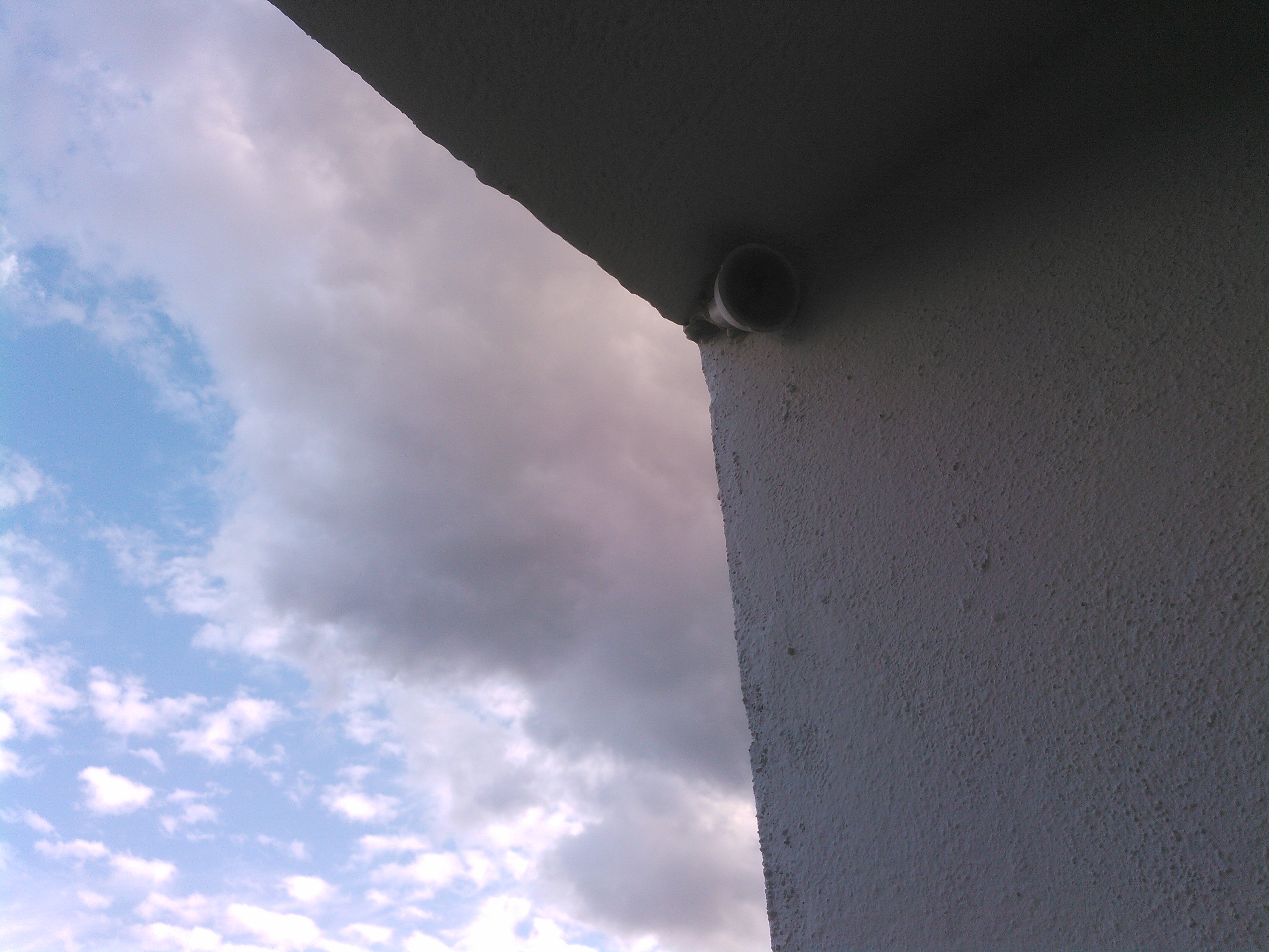

Nuevas fotos nocturnas de dos montajes, en concreto del 1er esquema.
1) Montaje temporal, probándolo en una ventana:
Montaje en parte superior de una pared:
