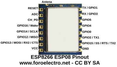

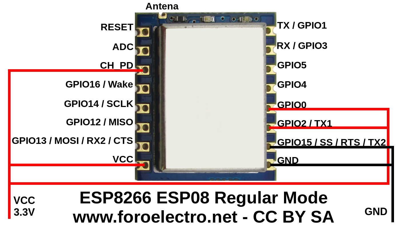

Pinout y conexión normal y modo flash - ESP08 (versión 14 pines, nueva)
ESP08 (versión 16 pines, nueva)
El ESP08 es exactamente igual que el ESP07 pero sin antena. También tiene dos versiones, 15 y 16 pines.

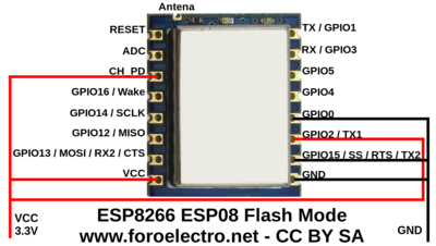

El pinout de la versión nueva del ESP08, de 16 pines, es:
Para flashear el ESP08 hemos de conectar los GPIO0 y GPIO15 a tierra y GPIO2 a VCC antes de conectar tensión (o conectarlo y luego resetearlo). Deberemos conectar RX y TX a TX y RX del USB a TTL respectivamente, VCC y CH_PD a una fuente de 3.3V (no suele valer la del USB a TTL), y los GND en común:
El modo de funcionamiento habitual es, el siguiente:

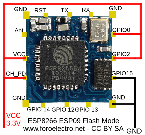

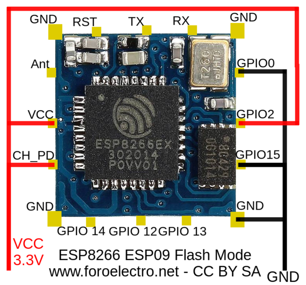

Pinout y conexión normal y modo flash - ESP09

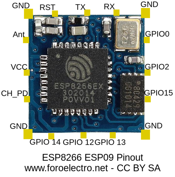

ESP09
El ESP09 es muy parecido al ESP06, aunque con un tamaño menor.
El pinout del ESP09 es:
Para flashear el ESP09 hemos de conectar los GPIO0 y GPIO15 a tierra y GPIO2 a VCC antes de conectar tensión (o conectarlo y luego resetearlo). Deberemos conectar RX y TX a TX y RX del USB a TTL respectivamente, VCC y CH_PD a una fuente de 3.3V (no suele valer la del USB a TTL), y los GND en común:

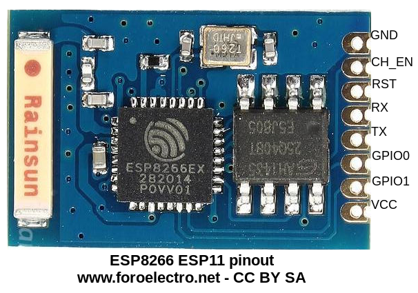

Pinout y conexión normal y modo flash - ESP11
ESP11
El pinout del ESP11 es:

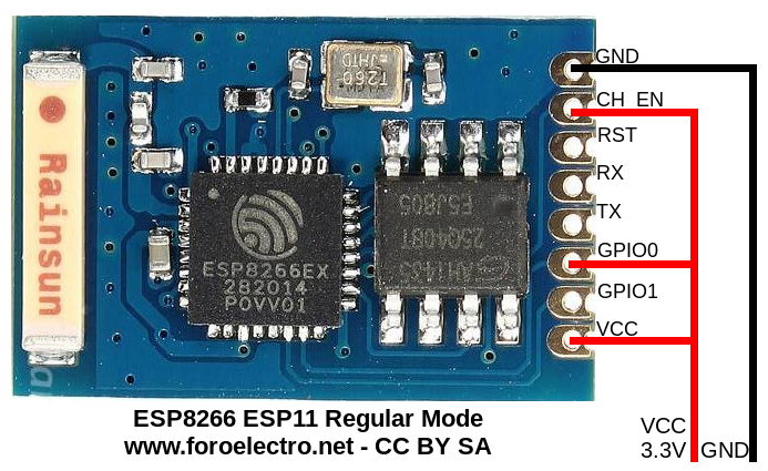

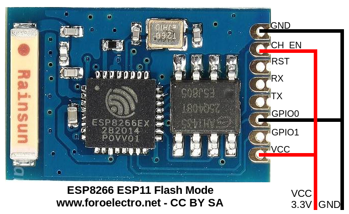

Para flashear el ESP11 hemos de conectar el GPIO0 a tierra antes de conectar tensión (o conectarlo y luego resetearlo). Deberemos conectar RX y TX a TX y RX del USB a TTL respectivamente, VCC y CH_PD a una fuente de 3.3V (no suele valer la del USB a TTL), y los GND en común:

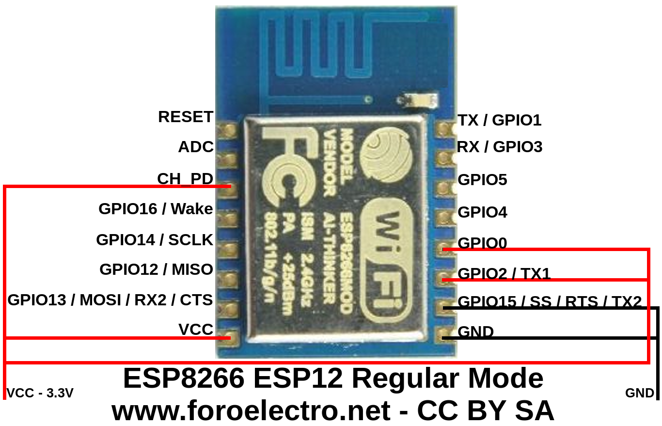

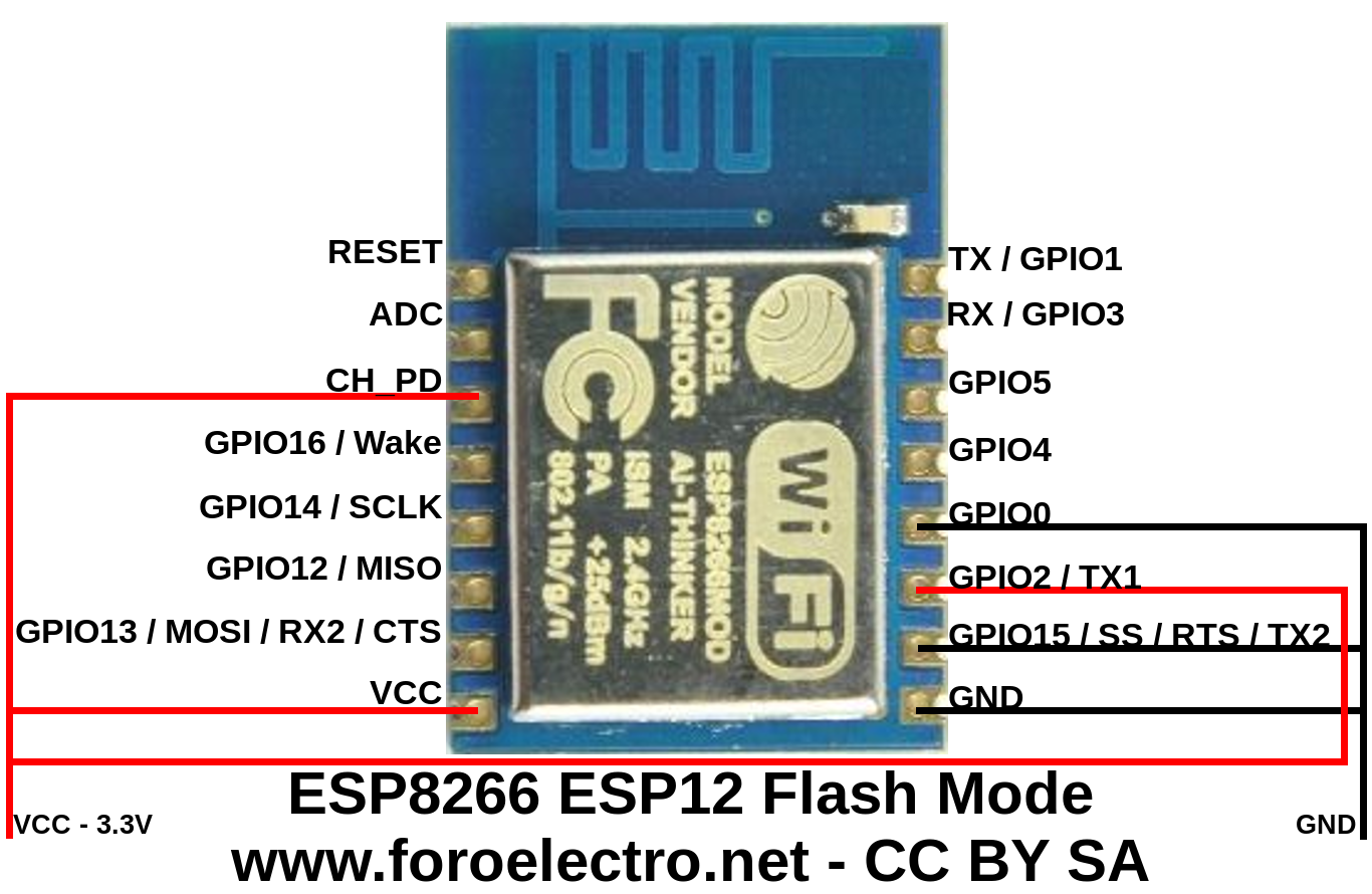

Pinout y conexión normal y modo flash - ESP12 (sin letra detrás)
ESP12 (sin letra posterior)
El ESP12 es idéntico al ESP07 pero cambiando la antena por una pista de antena en el PCB, sin conector. Tiene certificado FCC y CE:
FCC:
CE:

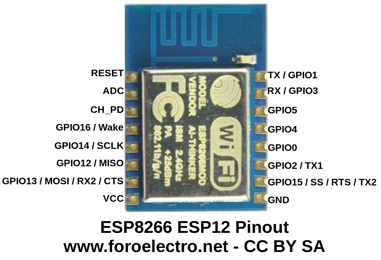

El pinout es:
Para flashear el ESP12 hemos de conectar los GPIO0 y GPIO15 a tierra y GPIO2 a VCC antes de conectar tensión (o conectarlo y luego resetearlo). Deberemos conectar RX y TX a TX y RX del USB a TTL respectivamente, VCC y CH_PD a una fuente de 3.3V (no suele valer la del USB a TTL), y los GND en común:
El modo de funcionamiento habitual es el siguiente:

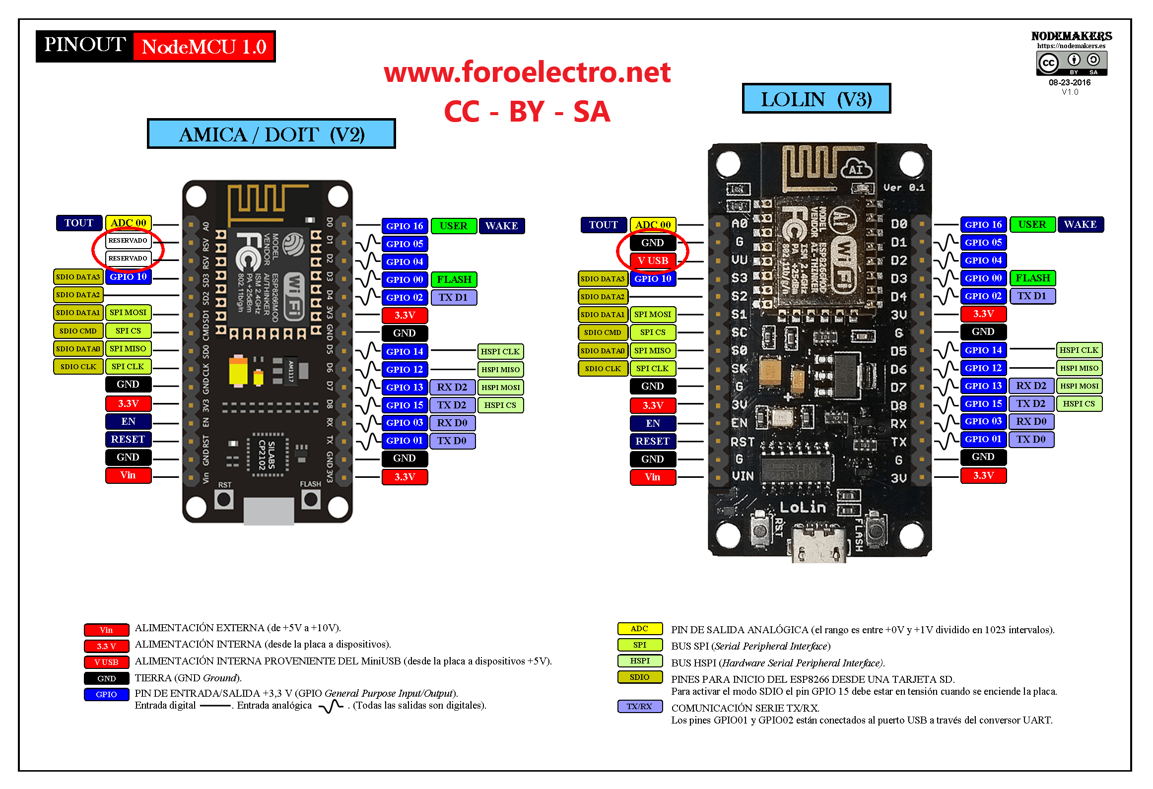

Pinout y conexión normal y modo flash - NodeMCU v2 (Amica) y v3 (LoLin)
Los modelos NodeMCU son placas completas e integran tanto el USB -> UART como la lógica necesaria para flashearlo directamente a través de su conexión MicroUSB.
Por ende, sólo dejo los pinouts y no hay nada especial para hacerlos funcionar, ni tan siquiera el CH_PD:

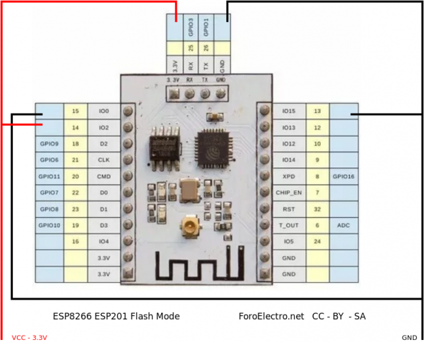

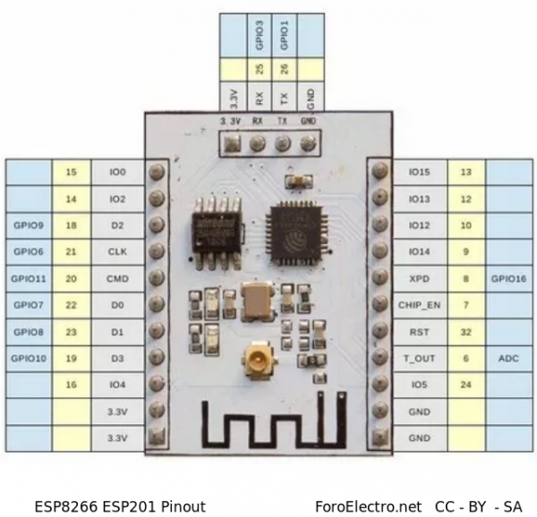

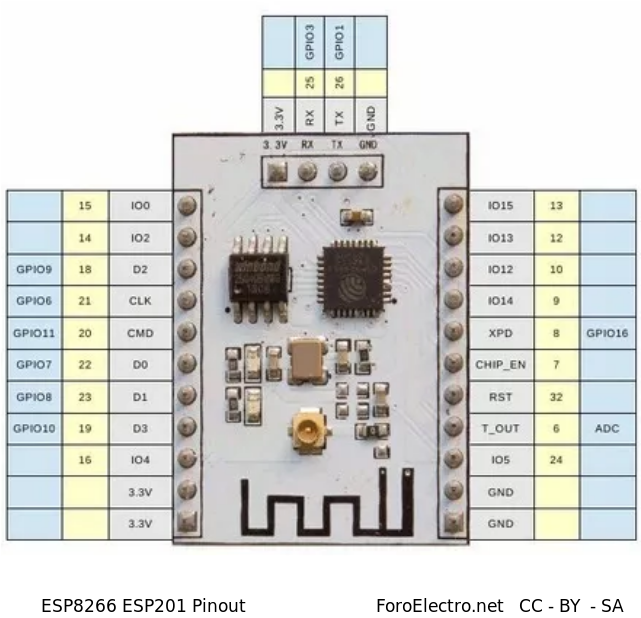

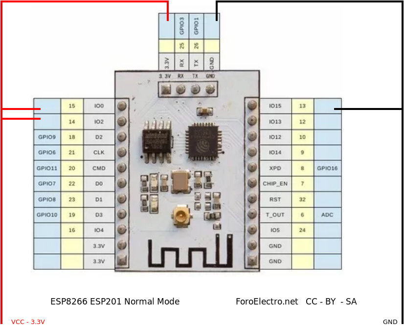

ESP201
El pinout del ESP201 es:
Para flashear el ESP201 hemos de conectar los GPIO0 y GPIO15 a tierra antes de conectar tensión (o conectarlo y luego resetearlo). Deberemos conectar RX y TX a TX y RX del USB a TTL respectivamente, VCC y GPIO2 a una fuente de 3.3V (no suele valer la del USB a TTL), y los GND en común:
Según la ocasión me he encontrado que es necesario desconectar el GPIO0 tras iniciar el ESP y justo antes de proceder al flasheo, como es algo muy aleatorio no sé si es debido a esa unidad o al firmware/programa.
Para finalizar, el funcionamiento normal de éste ESP8266 es el mismo que el modo flash pero cambiando GPIO0:
Este ESP8266 es muy extraño y tiene un diseño perfecto para breadboard si no fuese por los 4 pines superiores; de hecho hay algún proveedor que los vende con esos 4 pines del otro lado por esto mismo.
Re: Pinout y conexión normal y modo flash para modelos ESP8266
Pinout en el PCB.
