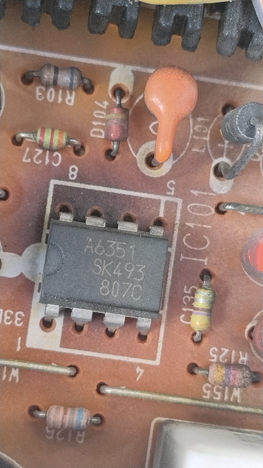

Si el problema es que se 'apaga' al cargar una cinta es lo mismo que le pasó a mi VHS LG (el firstline es una versión del mismo modelo en marca blanca).
El problema está en la fuente de alimentación. Concretamente en el IC controlador de la fuente:
Esta parte está al lado de la entrada del cable de alimentación.

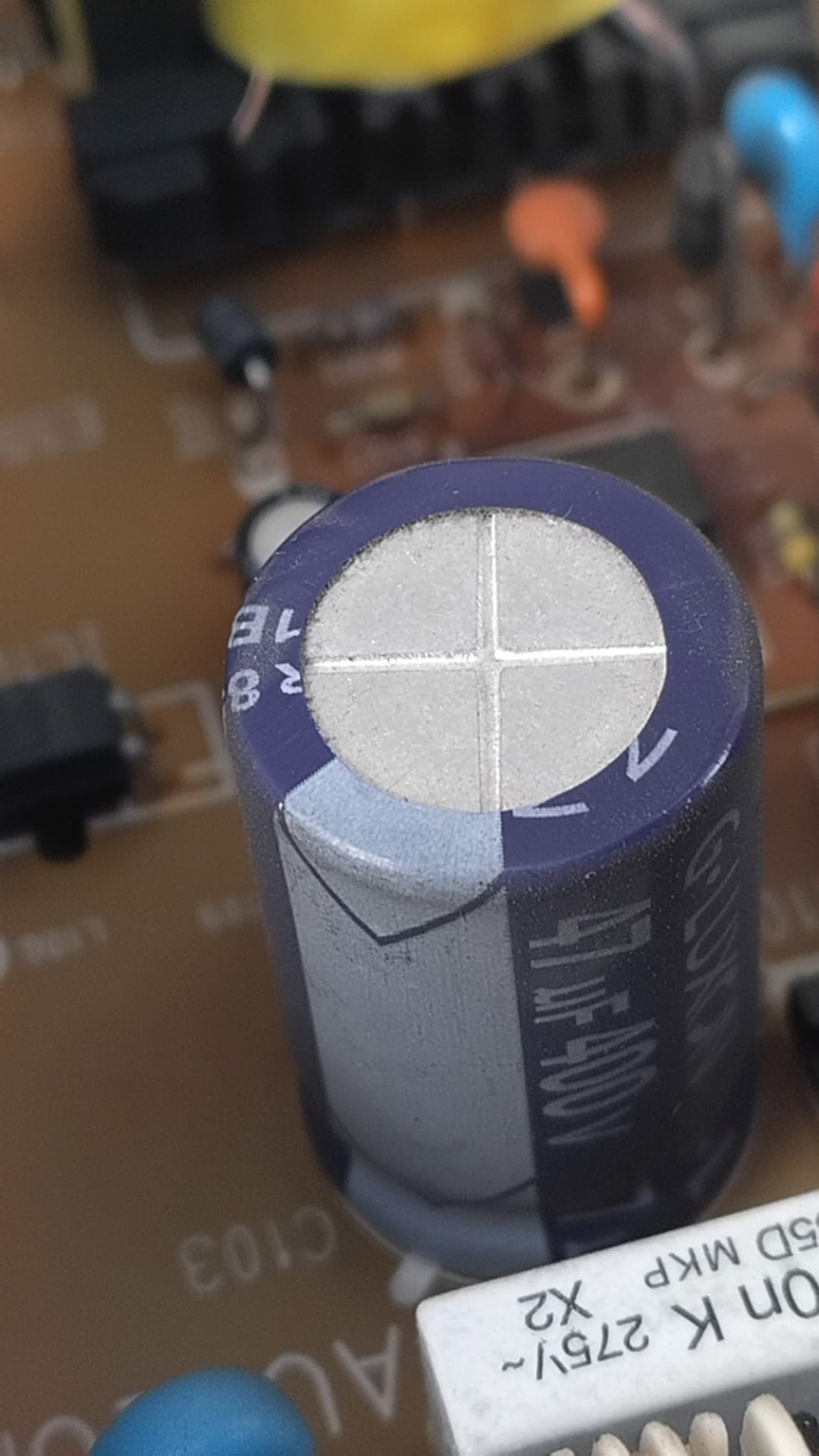

Yo revisaría también los electrolíticos que hay en ella, aunque visualmente no tienen mal aspecto:

Hola de nuevo. La verdad es que, a diferencia de mi caso, que la placa está ennegrecida, en tu caso la placa parece OK.
Si el VHS aún arranca es posible que no tenga problema el IC, sino algún condensador que haya perdido capacidad. Yo probaría los condensadores en el circuito, comprobaría fuera de circuito los que den valores raros y los cambiaría de ser necesario.
Creo que el fallo es ése: condensadores degradados que fuerzan el IC. En mi caso se ha calentado tanto y tanto tiempo que se ha ennegrecido la placa. Pero en tu caso no tiene pinta de estar dañado, y si enciende el VHS hasta que intentas meter la cinta parece que está funcionando bien.
Añado el datasheet de mi IC, por si sirve de algo. Pero ya digo, no creo que el tuyo tenga problemas. Para probarlo, sólo sabría probar cortos y similares, ni idea de cómo probar las señales. Sí, con osciloscopio y tal, pero no tendría tiempo como para estudiar todas las señales que ha de dar el IC y compararlas con las tomadas por el osciloscopio.

Añado: Cuidado que esos componentes son de la fuente de alimentación, no de un control de la cinta. El IC es el encargado del switching de la fuente de alimentación. Eso quiere decir MUY alto voltaje, creo que eran 380V DC.
